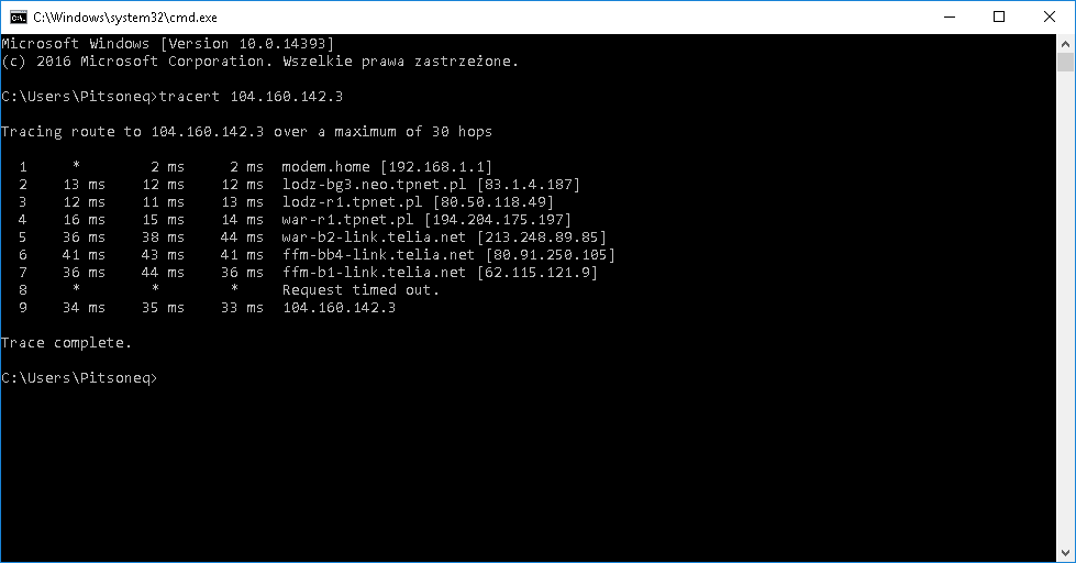

Otrzymałem informacje na temat mojego problemu. Winna jest telia, przez która wędrują moje pakiety, niby do jutra ma być to naprawione.

Ciekawe jak to Ci chcą pakiety naprawić co idą przez Telię, jak tego od 3 lat nie potrafią do końca naprawić.

@-brtk- @Anonim Zostałem przełączony na inny węzeł w Telii, prędkośc to 5mpbs w godzinach "przeciążenia" ping na poziomie 40-50, a i strata pakietów spadła do 5-10%. Z tego co się dowiedziałem internet nadal jest pod obserwacją i zapewne będą się starali o lepszą poprawę 😛

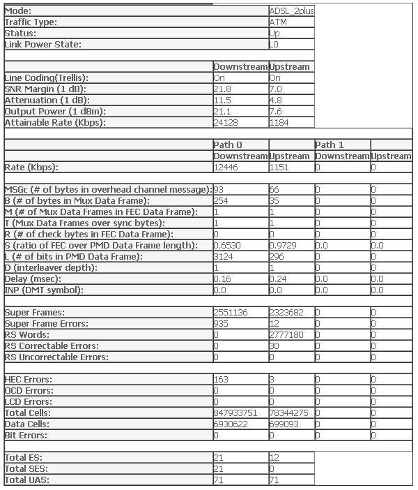

@-brtk-@Anonim@Anonim@Piotrekk85 Dziekuję wam wszystkim za pomoc. Technicy zmienili jak się nie mylę kodowanie i ping spadł znacznie. Pozostało mi jeszcze poczekać do godziny 19/20 i sprawdzić jak wtedy zachowuje się moje łącze. http://www.speedtest.pl/test/162206817
http://beta.speedtest.net/result/6799223298
http://beta.speedt...
Tutaj nigdy nie miałem niższego pingu niż 56 a więc spora poprawa.
A tu statystyki z routera.
  • 2431
  • 4151
Zmiana głębokości przeplotu.
Hmm, ładnie że Ci to zmienili, kumaci musieli być, bo ustawili ci interleaver_depth na 1, czyli najmniejszy możliwy, gratuluję 🙂 Trudno takie coś wywalczyć u Orange, wtedy masz pingi porównywalne do tych na światłowodzie. Polecam grać po kablu a nie wifi, wtedy będzie bajka.
