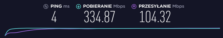

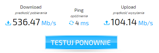

Dziś stałem się posiadaczem światłowodu 600/100. Wszystko pięknie ładnie hula tylko zastanawia mnie czy nie za niską mam prędkość. Prędkość uploadu jest ok. 3 różne speedtesty pokazują różnie wyniki. Któremu wierzyć?

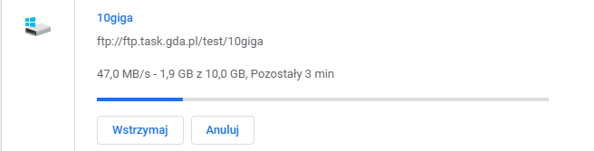

Podrzucam zdjęcia wyników ze strony speedtest.pl,  test ze strony  Orange i speedtest by Ookla . Również podrzucam prędkość pobierania z przeglądarki pliku testowego 10GB. Na przeglądarce prędkość oscyluje w granicach 47-54.

Wszystko mierzy coś innego. Speedtesty bardzo zależą od wyboru konkretnego serwera w danej chwili. Nie wszystko jest wydolne na 100% możliwości.
Obecnie pod kątem prawnym można opierać się na certyfikowanym pomiarze na speedteście pro.

@miwu333  masz w umowie zagwarantowane 600/100, czy do tych prędkości, bo ja mam w umowie prędkość gwarantowaną i tą akurat mi Operator zapewnia, wieczorem mam nawet szybciej, inna sprawa testy, tak jak Piotrek napisał, są moim zdaniem mało wiarygodne, certyfikowany test trzeba zrobić, wtedy cokolwiek wiadomo.

Według umowy zazwyczaj powinno być 90% mocy światłowodu. Zrobiłem sobie ten test certyfikowany i tam wyszło wszystko dobrze, wyniki ponad 600. Dziwi mnie tylko, że np pobierając coś na steam czy innym tego typu kliencie rozpędza się maksymalnie do 50MB/s. Tak już jest, że te programy nie wykorzystują pełnej mocy internetu?eqwe.png

50 MB/s to 50*8=400 Mb/s

@miwu333chodzi o to, że przepływność podawana jest w b - bitach. Natomiast zapis w B - Bajtach. Przelicza się to tak jak napisał @Piotrekk85. Wszystko jest ok.

Skoro 50*8 to 400Mb/s to nie powinienem mieć mimo wszystko szybszego pobierania? Czy może coś źle rozumiem z tych obliczeń? 😄

Realna prędkość zależy od wielu czynników np. serwerów Steama.
Tutaj znajdziesz "oficjalny" dokument Orange który rozgranicza odpowiedzialność Orange jako "dostawcy internetu" -> https://orange.binaries.pl/bw//20155/0/39337/e25c3d31-2f5d-4242-a352-02e9d66784c5.pdf

Gdyby serwer z którego pobierasz dane obsługiwał takie prędkości to powinieneś.
