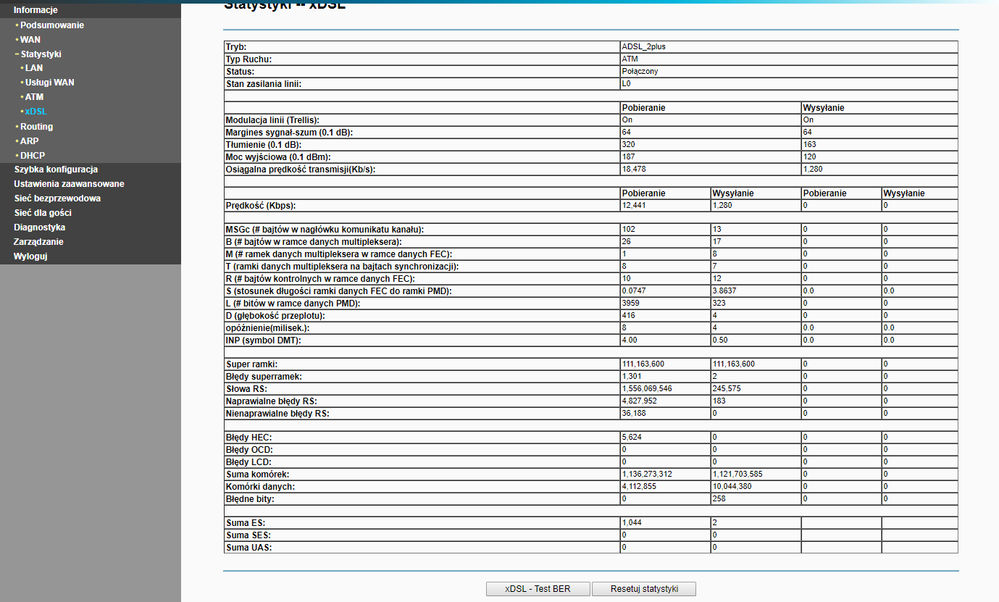

https://imgur.com/a/eClREW9 wczoraj około godziny 23
a to z dzisiaj i przykładem dobrej linii według orange xD

Podbijam temat(albo próbuję, bo możliwe że multiposty nie przesuwają tematu w górę) z przykładem dobrej linii
i ponawiam pytanie(może ktoś jest w stanie coś na ten temat dodać), czy fakt, że taka ilość błędów pojawia się używając ipv6(przy ipv4 jest około 500 es/0 ses na jeden dzień), może oznaczać coś szczególnego?

Przy IPv6 może Ci więcej błędów sypać, bo trasy idą przez CGN byś mógł otwierać strony IPv4. Ja bym na Twoim miejscu pozostał przy IPv4. Jak Ci nie rozłącza internetu to raczej Orange nie zainterweniuje w tej sprawie.
Jedyne co mi przychodzi jeszcze do głowy, ale jest jeden warunek, musisz posiadać telefon analogowy (nie voip), możesz wtedy zgłosić trzaski podczas rozmowy, nie jednemu takie coś pomogło w naprawie internetu, bo wtedy technicy chętniej sprawdzają linię miernikiem, a jak piszesz o pingu, to z góry sobie narzucają, że nic nie zrobią.
