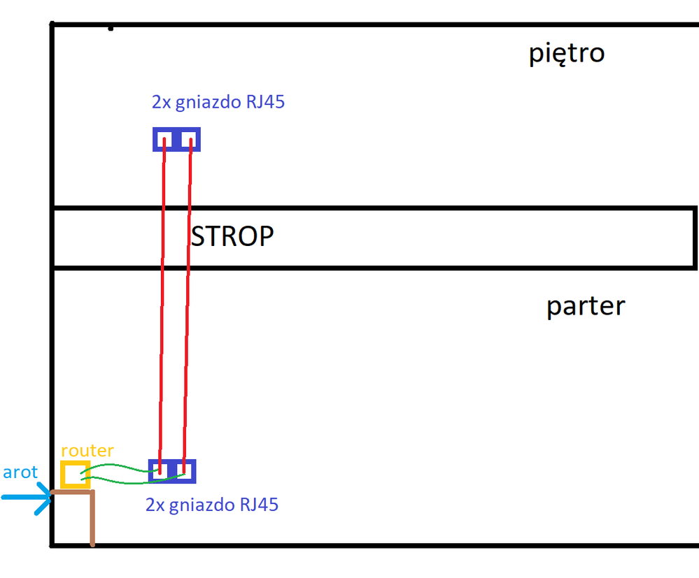

Mam jeszcze jedno pytanie odnośnie połączenia miejsca gdzie będzie router na parterze z piętrem. Chcę na górze i na dole zamontować podwójne gniazda RJ45, wtedy łącze gniazdo na dole z routerem i na górze mam internet. Jaki kabel prowadzić? nieekranowany UTP 5e czy ekranowany FTP 5e? Powinny być dwa takie kable? po jednym na każdą parę gniazd RJ 45?

Tak tak:) wiem, że z routera mogę prowadzić osobne kable itp.
Ale chodzi mi o to, że z routera wprowadzam kabel do gniazda w ścianie zaraz obok, i to gniazdo ma być połączone na stałe kablem w ścianie z gniazdem piętro wyżej. Więc jakim kablem połączyć te 4 wbudowane na stałe, gniazda RJ45. Poniżej rysunek dla jasności.
Jakie powinny być czerwone kable na rysunku. Raczej 5e ale UTP czy FTP?

To obojętne. Jeden jest ekranowany drugi nie. Jak masz jakieś silne pola elektromagnetyczne w pobliżu to daj z ekranem 🙂

@adam12315 Zawsze lepsze kable pozwalają spokojnie spać...aspektem tego jest zastosowanie odpowiednich gniazd RJ45. Zapewne masz elektrykę wykonaną na gniazdach modułowych. Gniazda sieciowe muszą wiec pasować do systemu. Producent zapewne ma w zestawie gniazda komputerowe, więc zerknij w katalog jakiej są kategorii. Zerknij czy można wymienić gniezdniki na inne, o wyższej klasie. Powinny być wymienne w przypadku uszkodzenia podczas pracy (nieuważne włączanie wtyków od patchcordów). Kable kat 6 czy FTP nie muszą być rozszyte na gniazdach tej samej klasy, ale jak już...to warto zainwestować w jakość. tym bardziej, że masz tylko 2 punkty 2xRJ45, więc nie wyjdzie to drogo. Sam kabel jednak trzeba ułożyć uważnie, aby wychodził z tylnej części puszki podtynkowej i miał spory zapas na rozszycie. Tego trzeba przypilnować, aby się później nie zamotać przy podłączaniu. Koniecznie pomyśl czy będziesz chciał multiroom (2 TV z dekoderem) i koniecznie tam tez połóż eth
