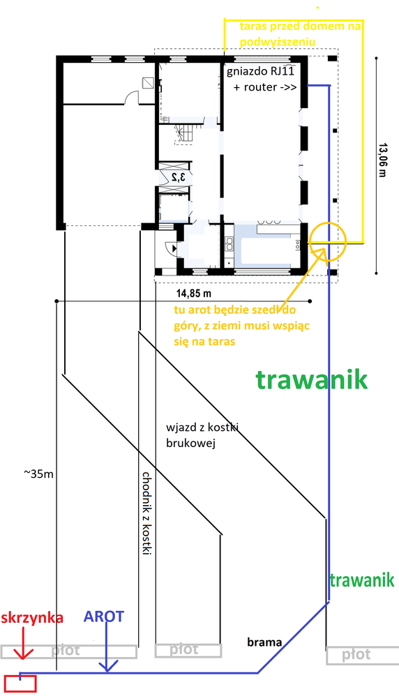

@agat13  Dziękuje bardzo za odpowiedź. Tak więc:
1. Około metrowa skrzynka TP SA, nie wiem czy plastikowa lub metalowa w szarym kolorze postawiona na podmurówce. Nie jestem pewien jak sieć jest prowadzona w okolicy. Wg. Orange sąsiadni dom ma możliwość doprowadzenia internetu 80Mb/s.
2. Od frontu domu do granicy działki jest około 35m. Chyba dystans od skrzynki do miejsca gdzie chce kable to ~60m.
Niestety główna elektryka już została rozprowadzona, są puszki w ścianach i nie będzie specjalnej szafy sieciowej. Zamierzałem po prostu doprowadzić kabel telefoniczny(a w przyszłości światłowód) do gniazda w ścianie w salonie z tyłu domu gdzie będzie modem/router. Dodatkowo puszczam sobie skrętke RJ 45 z tego miejsca do góry na piętro jakbym chciał postawić drugi router na piętrze.
3. Oczywiście wykorzystam rurę karbowaną arot fi 40 niebieską. jeżeli potrzebuje więcej niż 50m, to moge takie rury połączyć?
Pisząc peszel ją miałem na myśli;)
4. Arot będzie puszczony pod kostką i trawnikami. około 40cm pod ziemią.
EDIT: dzięki @ketrasaArtur ale ten teren przed płotem jest na mojej działce. Po prostu cofnęliśmy się troche z płotem. AROTa prowadzę w swojej działce.
Załączam zdjęcie rysunku jak to w przybliżeniu wygląda.

@adam12315 nie prowadził bym arota przed płotem, jak już to za płotem, na terenie swojej działki i tylko kawałek do skrzynki. Teren przed płotem nie jest Twoją własnością, więc jak geodezyjnie nie naniesiesz takiego prowadzenia arota, to w przyszłości podczas prac ziemnych może zostać uszkodzony, bo nikt nie będzie miał na mapach.
edit:
@adam12315 w takim razie już jasne, dobrze tylko, aby w przyszłości nikt nie kopał pod Twoim płotem, bo to różnie bywa.
