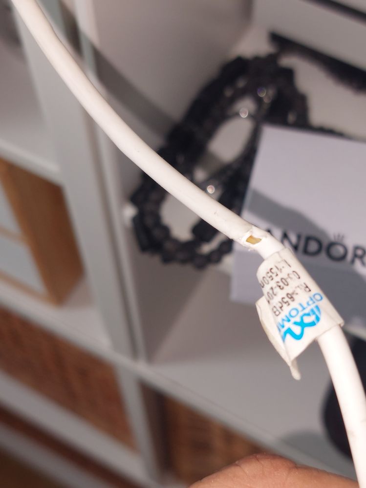

Wymiana patchcordu optycznego
Gdzie i w jaki sposób mogę zgłosić potrzebę wymiany patchcordu do FunBoxa. Obecny ma lekko uszkodzoną zewn. warstwę  i boję się, że jak padnie to na dobre. Czy można taki 3-4m patchcord uzyskać (oczywiście odpłatnie) w Salonie Orange ?

Wymiana patchcorda optycznego
@krzyst Według mnie powinieneś udać się do salonu i przedstawić problem. Nie jestem pewien czy mają tam dodatkowe patchcordy, ale w salonach zawsze mi służyli w przypadku drobnych wymian. Takiej jednak długości jak Tobie jest potrzebny nie maja na 100%
Możesz sam zamówić w internecie patchord z wtyczkami SC/APC (zielone-takie same po obu stronach) i też będą pasować..
@krzyst salon Orange nie ma raczej tego, na Allegro zamówić odpowiednią długość 😎
@krzyst zrób zdjęcie i pokaż jak to wygląda. Zobaczę czy jest się czym przejmować czy nie?
@krzyst  uszkodzenie mechaniczne i jest prawdopodobieństwo, że włókno popękało w środku. To, że działa, tto nie znaczy, że jest ok. Sprawdź poziom mocy optycznej jeśli modem podłączony jest do tego kabla w menu modemu. W zależności od delikatnego poruszania kablem zerknij czy zmienia się poziom odczytu mocy odbiorczej sygnału. Jeśli tak, cza najwyższy go wymienić na taki z salonu ( mogą nie mieć zapasu) lub z netu
Ale czy dowolny z netu będzie "kompatybilny" - gadałem ze znajomym z Orange i mówił, że patchcordy dla OPL są specjalnie dopuszczane, testowane itp itd.
@krzyst bez przesady...musi mieć obie wtyczki SC/APC i nie być najtańszy. Kwestia jakości... Optomer do dobry dostawca...
@krzyst
Ale sprawdź najpierw ten poziom mocy jeśli możesz. Ten kabelek nie wygląda dobrze, ale wcale nie musi być uszkodzony "funkcjonalnie". Samo włókno ma średnicę rzędu 1/10 mm, ledwie je widać, i nie stanowi istotnej części przekroju kabelka. To załamanie jest lekko niepokojące, zdarta izolacja zupełnie nie.
@krzyst tak z ciekawości, kabel światłowodowy był przyczasniety?
Jeśli tak, to do wymiany, bo taki uszczerbek na zewnątrz źle wróży 😎
@agat13 jakby włókno pękło, to sygnału nie będzie, pewnie jest załamane, sądzę tak po zdjęciu 😎
