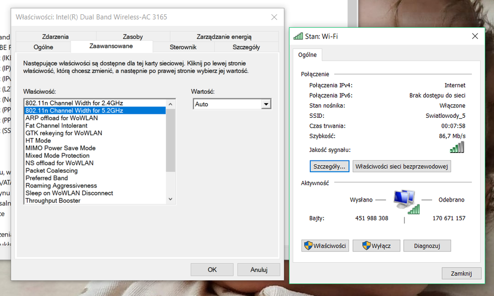

@Matu105  karta w Laptopie obsługuje 2,4Ghz  (n)i 5GHz (ac), więc powinieneś mieć max szybkość na wi-fi, pokaż zrzuty z karty sieciowej wi-f z Laptopa i może napisz... jak daleko jest Laptop od FunBox, bo albo sterowników do karty wi-fi w Laptopie nie masz firmowych (Intel-Dual-Band-Wireless-AC-3165 ), albo coś innego, mało informacji udostępniasz i trudno pomóc, więc albo się postaraj, albo poszukaj w okolicy jakiegoś speca od komputerów.

A spróbuj w '802.11n Channel Width for 2.4GHz' przestawić z 'Auto' na '40MHz',
i w FB 3 zrób podobnie.
Może to coś Ci pomoże, @Matu105 .
