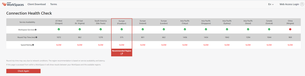

Orange i uruchomione VPN
https://www.speedtest.net/result/9286106023 0,72 mb/s
Orange i VPNOrange i VPN

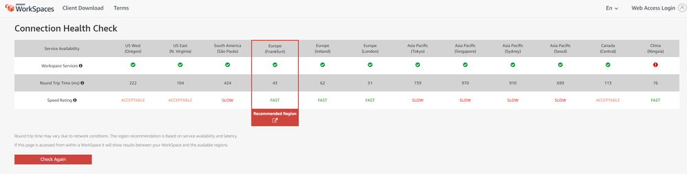

Orange bez VPN
https://www.speedtest.net/result/9286122824 34,9 mb/s
Orange bez VPNOrange bez VPN

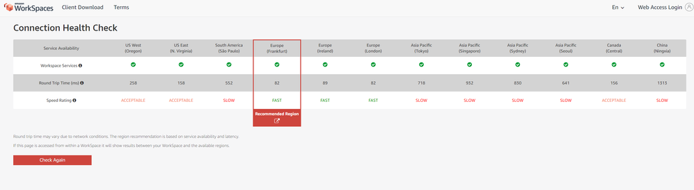

i niby wszystko jest OK

Dla porównania "strat przez VPN"
Inny dostawca na P i VPN
https://www.speedtest.net/result/9286154914 12,6 mb/s
P z VPNP z VPN
Inny dostawca na P bez VPN
https://www.speedtest.net/result/9286149076 45,8 mb/s
