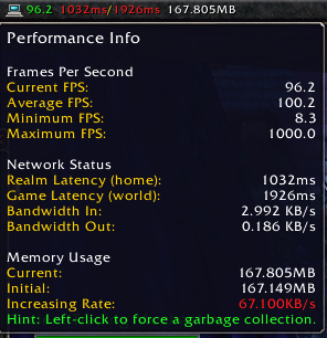

@-brtk-
Zgłoszę jutro a wręcz opieprzę mocno, bo w ogóle w weekend nie da się w nic grać co działa na zagranicznych serwerach.
Np. w World of Warcraft cokolwiek próbuję zrobić to mam opóźnienie o kilkanaście sekund.
Tylko CloudFlare VPN ratuje sytuację ...
Ciekawostka, że CloudFlare idzie do eu.battle.net przez Holandię a pingi są w okolicach 30 ms, gdzie w Netii są one takie jak na zrzucie poniżej ...
Dziś od 12 jest praktycznie całkowita padaczka zagranicy w Netii, więc według mnie trudno żeby tego nie zauważyli.
