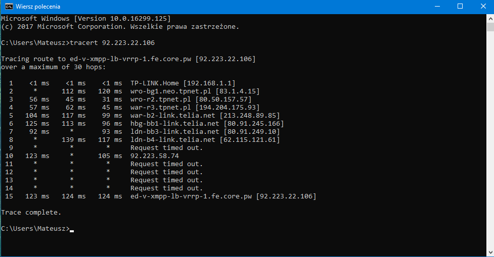

Z tą telią w Orange jest coś nie tak, bo jak były jeszcze większe problemy z telią w Orange pare miesięcy temu, czy rok temu, to jak trasa szła przez telię np. w UPC, to nie było utraty pakietów, a w Orange już były. Jest to wszystko kwestia umów, odpowiedniego SLA, Orange tnie koszty i to są efekty. Co z tego, że wykupili styk 100G w Pradze, jak pewnie po kosztach też poszli, przy mniejszym SLA?
Tracing route to ed-v-a106.fe.core.pw [92.223.22.106]
over a maximum of 30 hops:
  1     1 ms     1 ms     1 ms  192.168.0.1
  2     *        *        *     Request timed out.
  3    10 ms    9 ms     8 ms  89-75-24-193.infra.chello.pl [89.75.24.193]
  4     8 ms     8 ms    35 ms  pl-waw26b-rc1-ae20-2152.aorta.net [84.116.137.25]
  5    13 ms    12 ms     8 ms  pl-waw02a-ri1-ae18-0.aorta.net [84.116.138.138]
  6     7 ms    12 ms    10 ms  pni-pl-waw05a-as1299-telia.aorta.net [213.46.178.50]
  7    35 ms    38 ms    31 ms  hbg-bb4-link.telia.net [80.91.245.44]
  8    40 ms    38 ms    36 ms  ldn-bb2-link.telia.net [62.115.122.161]
  9    37 ms    37 ms       *     Request timed out.
 13     *        *        *     Request timed out.
 14     *        *        *     Request timed out.
 15     *        *        *     Request timed out.
 16    39 ms    38 ms    39 ms  ed-v-a106.fe.core.pw [92.223.22.106]

@-brtk-napisał(-a)
Dla Orange jest ważna reklama w mediach gdzie wywala mega kasę a nie poprawęEmotikon: Smutny

Panowie jest poprawa. To nie tylko telia zamula 🙂 😉 Orange już u siebie ma chwilowe problemy techniczne spowodowane przeciążeniem sieci 😛 70zł miesięcznie za taki kał to chyba przesada @HypsteRTdzis.png

A dla Orange dalej telia jest problemem ogólnie, tylko dziwnym trafem, w UPC jest ok?
