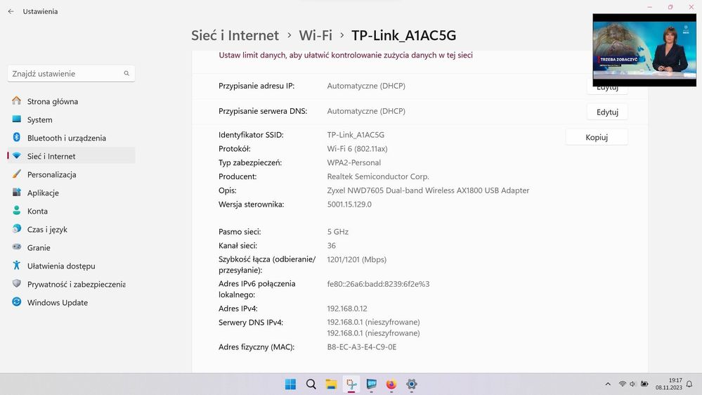

Windows pokazuje takie właściwości połączenia , jak na dołączonym screenie.
* Wstawiłem grafikę dodaną jako załącznik + ukryłem dane personalne na grafice – moderator Michał

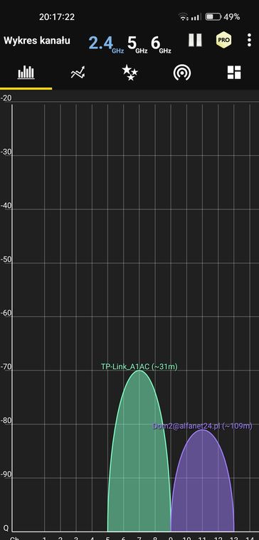

O proszę: to są screeny z wifi analyzera .
Zakłócenia od sąsiadów tam chyba nie ma.
Sprawdziłem przed chwilą ; zewnętrzna karta usb jest w porcie
usb 3.0 i przed chwilą dała wynik speedtestu 315/110 .
Karta wbudowana w lapka , zgodna ze standardem AC  dała wynik
speedtestu ; 265/105 , czyli jeszcze gorszy od zewnętrznego dongla usb . Gdzie jest te 600 mbps po wifi ?!
Screenshot_2023-11-08-20-17-04-63_45fc3c5bc27616318c91498dc0f3f6f7.jpgScreenshot_2023-11-08-20-17-37-03_45fc3c5bc27616318c91498dc0f3f6f7.jpg

@abcd  gdzie? Przy tym zasięgu? -70dBm to słaby zasięg...
Pokaż zakładkę "punkty dostępu" w apce. Tam masz dokładne info

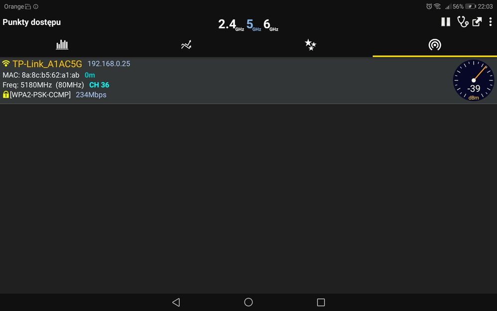

Teraz podaję zrzut ekranu o który prosisz Agat a który wykonałem na tablecie siedząc 2 m od routera . Speed test w tych warunkach na tablecie pokazuje download 200 upload niecałe 100 czyli 1/3 tego co jest w umowie

Ciesz się że tyle wyciągasz przy -70 dBm, jesteś za daleko od routera. Przełącz na 2,4GHz i wtedy zrób test.
