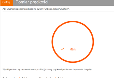

@abcd  wykonaj test prędkości z poziomu menu konfiguracyjnego Funboxa.

@abcd  jeśli posiadasz Funbox 6 i starszą wersję softu to tu masz opis Rozwiązano: Funbox 6 - aktualizacja firmware pytanie. – Strona 5 - Nasz Orange - 272523 , a w najnowszej wersji softu:
