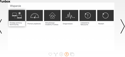

@abcd  wykonaj test prędkości z poziomu menu konfiguracyjnego Funboxa.

A w którym miejscu będą konfiguracyjnym funboxa lub routera TP linka jest opcja wykonywanie speed testów ?

@abcd  jeśli posiadasz Funbox 6 i starszą wersję softu to tu masz opis Rozwiązano: Funbox 6 - aktualizacja firmware pytanie. – Strona 5 - Nasz Orange - 272523 , a w najnowszej wersji softu:

@abcddodam, że w TP linku nie ma zapewne takiej możliwości, więc pozostaje program na kompa lub smartfon (bez gwarancji, bo po wifi)
