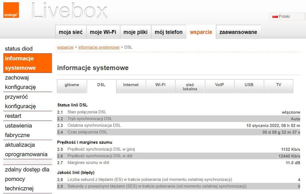

@artizi , ja zrezygnowałem z OL i podpisałem umowę na Internet Domowy. Od lat Neostradę rozpoczynałem od opcji 512kb/s na kablu miedziowym i na dzień dzisiejszy nie ma szans na światłowód. Na 20Mb/s poległ dosył, bo ciągle zrywało i pozostało mi siedzieć na 10Mb/s. W parametrach prawie nie widzę różnicy, ale cenowo już tak (na plus). Jak tu nie narzekać, jak się "na miedzi siedzi"? A mówi się, że kto nie ma miedzi, ten na .... (cztery litery) po cichu siedzi. W  XXI w. to żaden luksus. Takie mam parametry:Livebox.JPG
