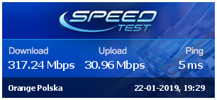

Kabel jednak był powodem problemu. Oryginalny, nowo zakupiony i jak się okazuje zapewne na zaciskach mu coś nie gra. Kupiłem dzisiaj kolejny, również 5e i jak widać na załączonym obrazku śmiga tak jak powinno.
Dzięki wszystkim za pomoc.
