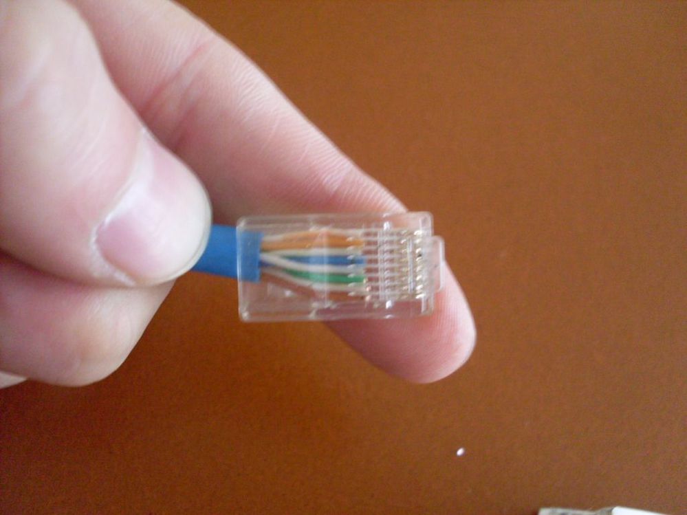

skrętka  5e utp , nie zaciskałem bo kupiłem gotową.

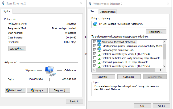

Wejdź we właściwości połączenia Ethernet - tak jak w drugim screenie w Twoim pierwszym poście. Tam wejdź we własciwości, a następnie sprawdź - czy w tym połączeniu jest ustawione 100/100. Być może problem leży tam, jeśli nie - to będziemy szukać rozwiązania dalej.

@Anonim Przecież ona nawet nie jest zaciśnięta...ja nie wiem jak to działa.
Żyły powinny dochodzić do samego końca wtyku.
Upss, pomyliłem autora wątku 🙂

Wejdź w "Konfiguruj" dla karty sieciowej przy połączeniu, sprawdź czy tam jest ustawiony 1 Gbit/s na full-duplex. Dla połączenia, mogą być przyjęte inne ustawienia niż dla karty sieciowej.

Szybkość światłowodu
tak
  • 20
jest , przecież to już wcześniej zmieniałem tak jak radziłeś.
A ile portów ETH masz w komputerze? Jeśli więcej niż 1, spróbuj przepiąć kabel do innego portu.
@ co do edycji - tak, ale jak napisałem - do konkretnego połączenia można przyjąć inne ustawienia niż domyślne maksymalne dla karty sieciowej.
