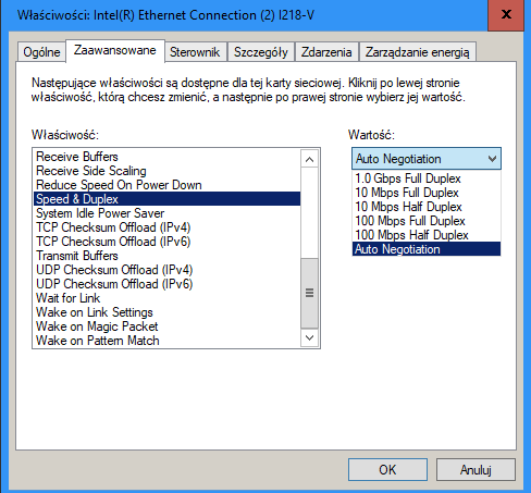

przełączyłem do drugiego portu (mam dwa) i to samo.

co do zaciśniętych przewodów w skrętce wydaję się, że jest ok, ale dokładnie to ja tam nie widzę. Jutro wezmę ten kabel do kumpla i u niego sprawdze bo wydaje się, że tylko on może być winowajcą tego ?!
Szybkość światłowodu
Szczerze mówiąc, jak widziałem już wiele problemów tak z czymś takim spotykam się pierwszy raz. Wina routera jak i kabla światłowodowego wykluczona, karta sieciowa ustawiona prawidłowo, skrętka poprawna...
Nie mam pojęcia o co tu może chodzić. Niemniej jednak, poszukam i jeśli znajdę jakąś wskazówkę przed rozwiązaniem Twojego problemu, dam znać.
Ewentualnie spróbuj podpiąć tym kablem swojego laptopa - jeśli na laptopie będzie to samo, to wtedy wina kabla/routera jednak nie będzie taka wątpliwa.

@rudebhoy Problemem jest Twój kabel lub karta sieciowa(błędne jej ustawienia). Najpierw sprawdź na innym kablu, jak również będzie źle, to sprawdź na innym urządzeniu z kartą Gigabit.
W Funboxie 3.0 gdy połączenie jest zestawiona na 1000Mbit/s, to z tyłu przy gniazdach pali się pomarańczowa dioda.

Jak jest w auto też się powinno zestawić.

@BORAX Właśnie ustawienie karty sieciowej ma już na 1 Gbit/s z tego co mówił - bo wcześniej mu sam to poleciłem. Bardzo, ale to bardzo prawdopodobne że to wina kabla - albo - w co w sumie wątpię, sterowników do karty sieciowej. Nie ma też zestawionego połączenia na 1Gbps, więc raczej tej diody miał nie będzie. Coś leży na drodze kabel <-> karta.

jak wcześniej napisałem, komp z kartą był wczoraj u kumpla ze swiatłowodem 400mb/s i tam śmigał z pełna prędkościa, więc karta sieciowa jest na 100% ok. Kabla tam nie brałem, jutro to zrobię. Ze specyfikacji kabla wychodzi, ze jest ok, kupiony oryginalny w sklepie.

Było w auto, było na Gigabit a z tyłu świeci się na zielono.
