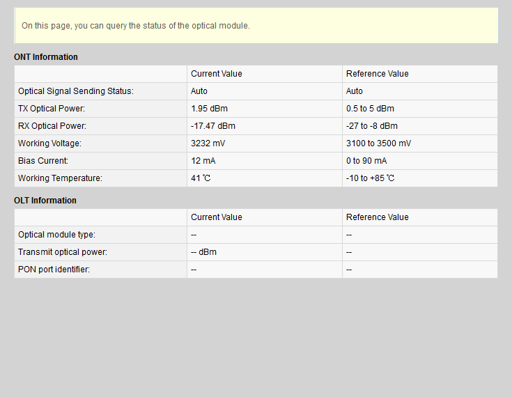

To jeszcze ja wkleję moje wartości, dla ludzi lubiących porównywać numerki:
Poziom sygnału optycznego nadawania (dBm): 1.89
Poziom sygnału optycznego odbierania (dBm): -17.72
  • 472
  • 2096
Sygnał optyczny
