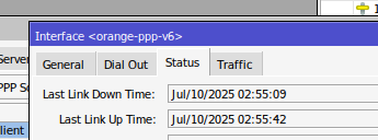

Cześć, dziś w nocy (konkretnie o 2) na chwilę nie było internetu. Okazało się, że sesje obie sesje PPPoE (v4 i v6) się zrestartowały, a nie minęło 10 dni od nawiązania obecnej sesji; Prefix IPv6 się zmienił. Rano się budzę i patrzę, że ponownie sesje się zrestartowały (o 3:00) oraz się PONOWNIE prefix IPv6 zmienił. Orange prowadziło jakieś prace konserwacyjne, czy co?

Teraz patrzę i sesja v6 się zrestartowała 5 minut przed sesją v4
