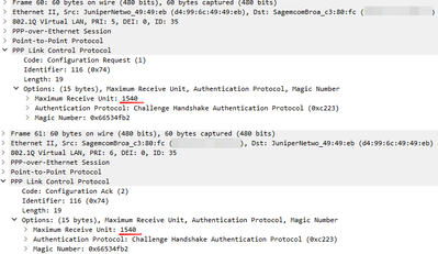

Na marginesie głównego tematu, w materiale wspomniany jest jeden szczególny aspekt konfiguracji sprzętu klienta. Chodzi o problem MTU. W kontekście właśnie implementacji DSlite prowadzący wyjaśnia, że trzeba było(?) MTU zwiększyć "o 40".
To wyjaśnia dlaczego FB mają na pierwszy rzut oka dość egzotyczne MTU 1540. Co ciekawe, najwyraźniej z powodów implementacyjnych (po stronie FunBoxa czy też protokołu ppp?) takie MTU jest negocjowane jeszcze zanim typ sesji zostanie ustalony (bo to jest dopiero "ujawniane" po loginie). Tym samym, nawet jeśli sesja jest w IPv4 i zupełnie nie potrzebuje takiego dużego MTU, to i tak taki jest stosowany. Tak to wygląda w szczegółach (podgląd z wiresharka na negocjację przez FB3 sesji PPPoE, która ostatecznie okaże się sesją IPv4).
PS. Dla tych, którzy chcą to ustawić "od podszewki", wyjaśnienie jakich wartości należy użyć a kolejnych interfejsach "po drodze" jest ładnie zastawione na końcu tej strony:
https://idea.popcount.org/2023-04-01-orange-ftth-and-ipv6---part-two/
Prowadzący wspomnianą prezentację także wspomniał (choć ledwo-ledwo), że to nie jest standardowa wartość i wymagała trochę gimnastyki. W praktyce tak, żeby to zaimplementować np. na linuxie trzeba przekompilować klienta ppp (w linuxie jest to najczęściej rp-pppoe i nie jest to jakoś szczególnie trudne).
