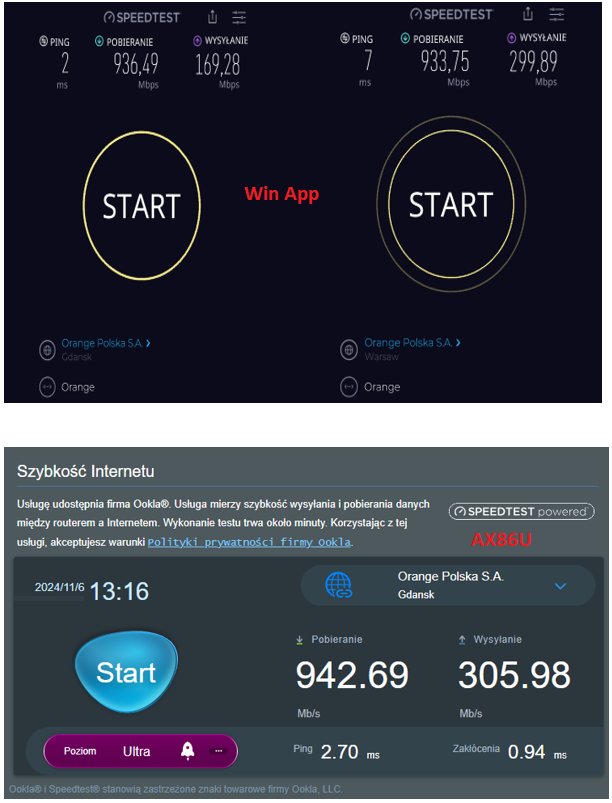

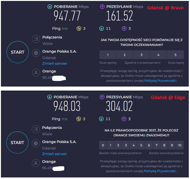

Pierwszy post tu na forum, więc tradycyjnie powitał społeczność.
Zmagam się z pewną bolączką i nie potrafię ogarnąć o co tu chodzi, pomimo, że jestem techniczny. Może ktoś, coś poradzi.
Co się stało się :
Internet Światłowodowy FTTH Orange opcja do 1 Gbps / 300 Mbps po BSA z Światłowód Inwestycje
w 3 mieście.
Sprzęt Funbox 6 i Asus AX86U jako AP.
Na PC z Win 10 po kablu Speedtest Ookla do serwera Orange w Gdańsku wpitala mi gdzieś Upload o połowę. Problem występuje po CLI, przy aplikacji na PC, na przeglądarce Brave i Opera, a co ciekawe
na Edge wszystko jest jak być powinno oraz na teście do Gdańska wykonanym w routerze Asusa też jest OK.
Na Androidzie po Wifi testy przez apk i www też są OK.
Speed testy na Fireprobe lub OVH też OK.
Coś tu na PC tłumi mi ten Upload do Gdańska testowany przez Ookla, ale dlaczego i jak to ogarnąć nie mam pojęcia.
Zapodaje screeny obrazujące sytuację. Będę wdzięczny za odzew.

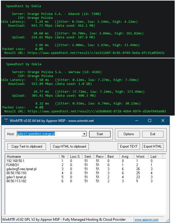

@agat13
Dzięki za chęci, ale w tym kościele to dzwony nie dzwonią 😉
Dlatego, że przy teście na tej samej przeglądarce, ale do innego serwera niż Gdańsk np. W-wa, Wrocław jest OK.
Przeglądarka bardziej lubi stolice od wybrzeża.
Poza tym przy CLI masz różne pomiary, przeglądarką nie bierze w tym zamieszaniu udziału.
Pro Speed Test nic mi nie wniesie do tematu,bo idzie przez Fireprobe a tu problem jest przez Ookla.
https://www.speedtest.net/pl/result/16976913205
vs
https://www.speedtest.net/pl/result/16976916993

@agat13
Obleciałem wszystkie serwery testowe Orange dla CLI i poziom pomiaru jest na podobnym poziomie.
Tylko Gdańsk ma u mnie czkawkę i się kisi choć do niego mam najbliżej.
Nie żebym miał jakieś wielkie ciśnienie na ten problem, po prostu temat mnie zainteresował, bo coś jest ewidentnie nie tak jak być powinno.
Dla zainteresowanych zapodaje link pastebin z wynikami :  https://pastebin.com/raw/wBkUgf1B

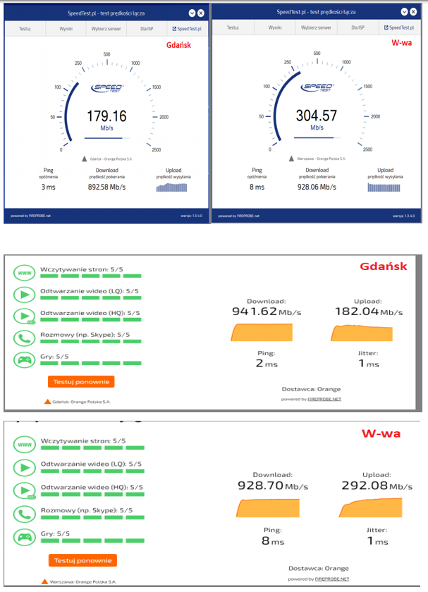

Speed Test Ookla serwer Gdańsk obcięty Upload
A zrób aplikacją Speed test dla Windows - SpeedTest.pl do serwera Orange w Gdańsku
  • 3225
  • 15742
  • 143
@tolek
Zrobiłem test tym co zapodałeś i też się kisi to w Gdańsku. IMO wygląda na to, że jest to ten sam serwer pomiarowy co w Oookla. Nie chce tracić czasu i kopać w logu połączeń, aby to zweryfikować, ale jest to bardzo prawdopodobne.
@Samotnick
Nie mam zestawionego ipv6, idzie po ipv4. Co ciekawe to do Gdańska przez Edge na Ookla jest OK, a na Brave, Operze, przez terminal, przez app i www Speedtest.pl już nie. Choć wydaje się, że jest to ten sam serwer pomiarowy dla wszystkich metod pomiaru, które testowałem.
Więc o co tu się rozchodzi. Wszędzie Gdańsk ucięty UP a na Edge nie ?
