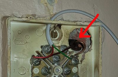

Słaby Internet
Co do zdjęcia zaznaczonego na czerwono to nie jest to złącze tylko gałąź wzrosła w przewód rodzice mówili mi że tam stało kiedyś drzewo zostało ścięte A gałąź w kablu została ten kabel idzie tak że jak stoję przed słupem naprzeciwko domu to jest po lewej stronie

Słaby Internet
@Burillo:
Patrząc na wejście kabelka do domu widać że (całkiem prawidłowo) jest tam "zapas":
Z Twoich postów wnioskuję, że jesteś przeświadczony że w gniazdku ten kabelek wychodzący ze ściany to jest ten sam który wchodzi z zewnątrz:
Z drugiej strony @agat13 zadaje się być pewnym że pomiędzy tymi dwoma kabelkami musi być jeszcze (w ścianie?) jakieś połączenie.
Powinno się dać dość swobodnie (tam chyba widzę rurkę) wciągnąć lekko ten kabel do domu przez ścianę i to zweryfikować.

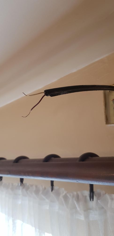

Słaby Internet
Ok spróbuje ten zapas z zewnątrz pociągnąć do środka zobaczymy czy jest jakieś łączenie w ścianie

Słaby Internet
@Burillo jeśli do centrali jest 1,5 km to powinno zapinać się na pełne 10Mb/ sek.
Może @j131 a lepsze oko i ma rację, że ten kabel wychodzący ze ściany to ten sam co podwieszka. To winni stwierdzić monterzy, bo ta złota żyła po prawej raczej nie była stosowana w kablach podwieszkowych tylko w RPX podziemnych. Po prostu nie znam takiego kabla z mojej praktyki...Zapas jest, więc jakby co, to można wymienić instalację do środka. Niech monterzy sprawdzą drugi koniec tego kabla czy kolory tych żył są takie same.
Poza tym drzewo wrośnięte w kabel może powodować uszkodzenie żył w środku i lekkie zwarcie, co powoduje to tłumienie linii

Słaby Internet
Wychodzi na to że kabel nie jest łączony w ścianie

Słaby Internet
@Burillo to super. Dobra robota! Teraz bez śrubek skręć ten zrobiony kabel z linką z tym wychodzącym ze ściany. Tylko porządnie . Nie żałuj odizolowania jednego i drugiego. Zabezpiecz taśmą izolacyjną ( na razie) i zrób testy.  Zobaczymy co to da
