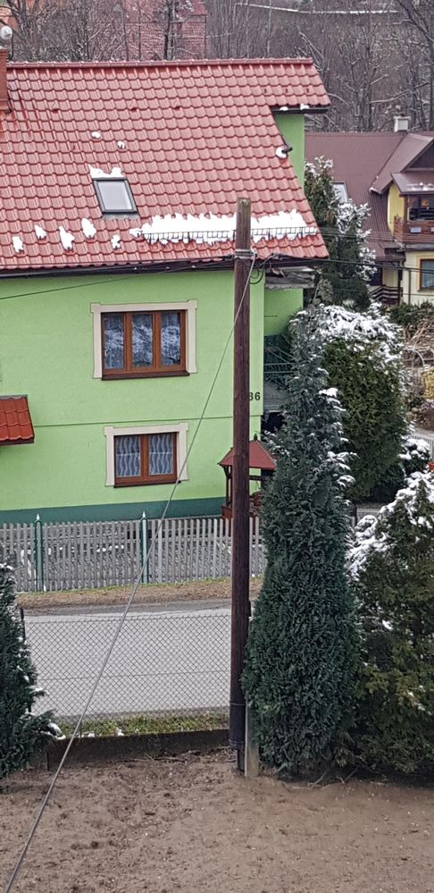

Sprawdził na infolinię konsultant i mam takie dane parametry liniowe pobieranie 1.5 wysyłanie 0.8 (W styczniu podobno pobieranie było w granicach 6) zapinanie  routera 1.5
Tłumienie 76.6
Zaznaczyłem konsultantowi  że jak przyjadą technicy żeby sprawdzili kabel idący do domu z słupa bo ma ponad dwadzieścia lat zdjęcia kabla podeślę niedługo

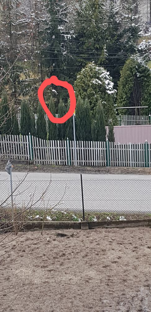

Na jednym ze zdjęć coś jest na kablu idącego do mojego słupa zaznaczyłem na czerwono

@Burillo konsultant zrobił restart portu i parametry od razu podskoczyły na bardziej sensowne. Wzrosła jednak liczba błędów, co niepokoi i to trzeba obserwować. Większa prędkość  przy słabej linii powoduje ich wzrost, niestety. Do domu podwieszony jest prawidłowy kabel telefoniczny z linką nośną ( o ile dobrze widzę, taki czarny jakby w przekroju ósemka 😎 ) co jest pozytywne. Musisz prześledzić, bo gdzieś łączy się z tym elektrycznym pod tynkiem. Musisz to miejsce znaleźć i od niego wymienić instalację do domu na nową. Będzie wtedy lepiej. Co prawda to 70dB tłumienia to jakieś abstrakcyjne , ale to co zaznaczyłeś na czerwono, to prowizoryczne złącze, które trzeba wymienić jeśli Twoja linia biegnie tym kablem między słupami.
