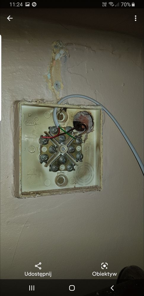

@Burillo OK, dzięki za dokumentację. Teraz pewnie spece od kabli się wypowiedzą.
We wspomninym wcześniej przeze mnie przypadku do diagnostyki połączenia można było użyć telefonu bo na linii była świadczona klasyczna usługa telefoniczna. U ciebie nie jestem pewien czy to coś da bo wygląda na to że masz telefon stacjonarny w VoIP...
Ale czy gdy podłączysz do tego nowego kabla zwykły aparat telefoniczny to jest sygnał?

Tak u mnie jest VoIP i nie ma sygnału gdy tak podłacze

@Burillo dopytam: do końcówki tego kabla z podwieszki? To ważne, by wyeliminować elektryczny kabel
Linka to nie jest najlepszy pomysł, bo przeważnie to również płaski kabel bez przeplotu

@Burillo  VOiPa podłączasz pod gniazdo w funboxie (zielone chyba 🤔).

W sklepie gość powiedział że tylko linkę da się zakuć. Nie kumam tego z tym kablem elektrycznym.. to jest kabel bezpośrednio z słupa więc gdzie to mam wpiąć?

@Burillo: no to wygląda na to że więcej sam nie zrobisz. Zgłoś problem do dostawcy.

@Burillo to dziwne, bo takiego kabla nigdy do słupa żaden instalator nie układał. Albo samoróbka , albo jest jeszcze jedno złącze. Prośba, sprawdź czy do słupa( !?!) na pewno biegnie ten elekrtyk? Do takich małych słupków czasem pod ziemią ludzie układali, ale do tych słupów z podwieszką nigdy. Szczerze? Niewiele zmieniłeś. Problemem jest według mnie linia przychodzącą do domu

@Burillo  z tą podwieszką ze słupa to już nie Twoja "mańka", tak jak mówi kolega @j131 pozostaje zrobić zgłoszenie do operatora, oni sprawdzą linię ewentualnie przyślą ekipę.
PS.
@sebaswiderski  też Ci pisał o zrobieniu zgłoszenia.

@agat13  wygląda to jakby robione za dawnych czasów "w czynie społecznym" co było pod ręką to było montowane.
