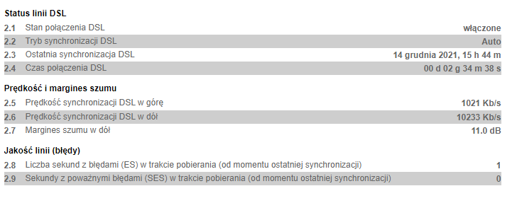

Ok a jeśli chodzi o centrale to też tam mogliby zmiejszyć sami prędkość czy to od czego zależało ?
Ok rozumiem a mam pytanie jeśli centrala to mogli sami zmiejszyć prędkość czy od czego innego to po prostu zależy ?

@Jakub4711  na centrali nie mogą sami zmniejszyć prędkości. Z założenia ustawienia są na max parametry usługi. Długością linii reguluje się to, co zostaje na końcu, na Modenie. Im dłuższa linia, tym mniejsza prędkość. Oczywiście, gdy linia jest uszkodzona, pojawiają się błędy i odpowiedni mechanizm stabilizacyjny zmniejsza wartość na centrali tak, by zniwelować błędy i ich skutku. To jest DLM. U Ciebie jeśli nie ma błędów, to DLM nie zadziała.

@Jakub4711 Na centrali niczego nie zmieniają. Spadek prędkości najczęściej wiąże się z pogorszeniem parametrów linii. Gdzieś na linii złącze zamokło, albo izolacja pękła i zaczynają się problemy. Kiedyś przy tradycyjnym telefonie objawiało się to szumami i trzaskami podczas rozmowy.

@Jakub4711 Na centrali mogą przepiąć na inną kartę. Wychodzące też się zmniejszyły. Widać, że margines SNR jest spory, może samo zacznie się podnosić jak DLM uzna, że linia na to pozwala. Nie widać innych parametrów łącza. Na reakcje DLM-a trzeba czekać.

@Jakub4711  coś się wyjaśniło?

Tak na to wygląda że prędkość wróciła do normy Zrzut ekranu 2021-12-14 181910.png

@Jakub4711 wygląda ok. Jakieś problemy po stronie operatora musiały być, bo samo nic się nie naprawia😁
