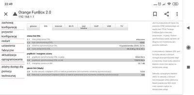

Witajcie,
Mój problem zaczął się 1 października, posiadam funbox 2.0. z moich obserwacji wynika, że lampka adsl zaczyna migac, gdy np próbuje otworzyć kilka stron z internetem jednocześnie, w tym samym momencie oczywiście lampka internet świeci się na czerwono, wygląda to tak jakby router od nowa próbował nawiązać połączenie z internetem. Podczas gdy chce obejrzeć 30 minutowy odcinek serialu , tracę ponad godzinę czasu, ponieważ w trakcie oglądania kilkukrotnie kontrolki migają.

Zrób screeny z menu modemu (parametry liniowe) i podaj dokładnie opcje usługi (czy masz VoIP, IP TV)
Popatrzymy, podpowiemy
P.S. Wygląda to na uszkodzenie kabla pomiędzy słupkiem i szafą kablową skoro tak powiedział monter. Nawet zachowanie modemu trochę wskazuje na niestabilną linie, która wysiada pod obciążeniem

@sevenkp jak zalogujesz się na router, to nie resetuj go przed wykonaniem screena z parametrów linii. Zobaczymy ile błędów na generowało w tym czasie.
Dla mnie wygląda, że poszły deszcze i gdzieś dostałą się woda, dlatego pewnie zbywają, czekając aż trochę podeschnie.

@agat13 @ketrasaArtur screena wrzucę wieczorkiem tak jak mówiłem
Tych błędów to chyba dosyć dużo ? 🤔

@sevenkp tak, błędów bardzo dużo. Ewidentnie coś nieprawidłowo z linią, być może i z centralą.
Uważam, że technicy powinni zrobić przegląd linii od centrali do skrzynki.

@sevenkp 73/8,5 Mb/sek- pozazdrościć synchronizacji...
Jednak jak na tak krótki czas sesji to błędów za dużo. Gdzieś jakiś drobiazg śmieci, bo jakby o było coś poważniejszego w życiu byś takiej synchro nie złapał. Zerknij na ten kabel podziemny. Zapytaj techników o parowanie. Jeśli pozwolą przejdź się z nimi do słupka i zerknij jak to tam wygląda. Informuj co ustaliłeś.
