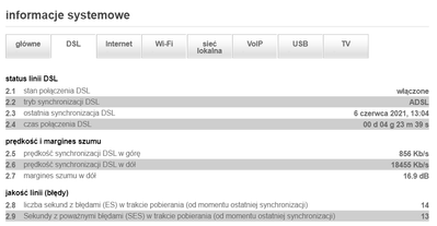

Synchronizację też zrywa, ma jak byk napisane, ostatnia synchronizacja 6 czerwca o 13 godzinie.

Ogólnie patrząc na pierwszego screena z parametrów DSL i tego ostatniego, to widać, że DLM zadziałało i ustawiło na sztywno prędkość, więc po restarcie prędkość nie zmienia się, a jest zapas na powyżej 20Mb/s.. Coś te zaniki synchronizacji i sesji powoduje, to już technicy muszą szukać aż znajdą, bo samemu ciężko stwierdzić co jest nie tak. Na razie niech przełączą na inny port lub go zrestartują, w celu nowej stabilizacji linii.

teraz na przykład jest tak:
