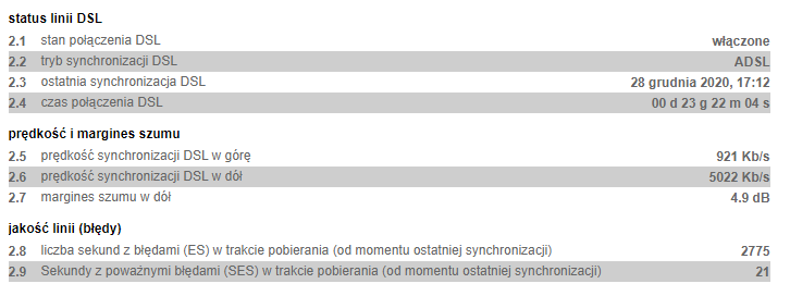

@xenio z pingiem to walka jak z wiatrakami. Monterzy prawdopodobnie resetują ustawienia portu na centrali, więc jakby troszkę odświeżają dostęp. Pokaż parametry liniowe z menu modemu ( pochwal się jaki masz model) ... popatrzymy

@xenio parametry DSL ( liniowe), tłumienie i błędy CRC
W DSL jest taki parametr jak dept interleave. Kiedyś był taki wątek na forum. Teoretycznie można prosić na infolinii o ustawienie jak najmniejszej wartości tego parametru, ale problem jest w tym, że konsultant może nie mieć zielonego pojęcia o tym że to jest możliwe i drugim aspektem jest wzrost podatności na błędy liniowe..coś za coś...

@xenio  jak na mój gust za dużo błędów jak na dobę i SNR za mały. Trzeba najpierw popracować nad łączem, a później kombinować dalej. Linia napowietrzna czy do domu idzie ziemią? A może blok wielorodzinny? Ile masz gniazdek w lokalu i czy masz telefon VoIP czy pots i czy masz filtry? Jakim kablem wykonana instalacja i jak dawno?

@xenio są problemy, co widać na screenie. Fotnij rozebrane gniazdo telefoniczne. Czy kabel podziemny kończy się w gniazdku czy jest jakaś puszka pośrednia?
