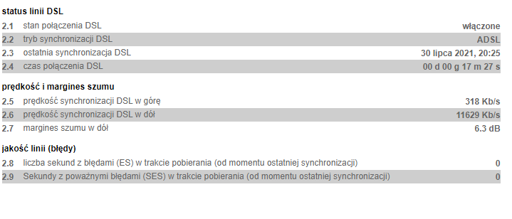

@peeky błędów nie ma za dużo, więc linia jest ok. Być może to jest problem z routerem lub portem na centrali, że upload masz tak nisko zsynchronizowany.

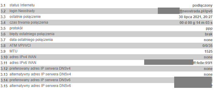

@peeky  upload za niski, ja k pisze @ketrasaArtur , ale spróbuj jeszcze z loginu usunąć /ipv6
To może być powodem skoków. Po usunięciu zrób test pingu. Co zaś do niskiego uploadu, to musisz się przyjrzeć sieci w domu. Opisz jak wygląda i z czego jest zbudowana- typ kabli. Ile masz gniazdek i telefon VoIP czy analogowy na linii że split teren( filtrem) on też potrafi śmiecić. Zrób foto gniazda i opisz jak linia wchodzi do domu

@peeky jak sprawa z pingiem i działaniem internetu? Udało się uruchomić szybszą prędkość wysyłania? Jak możesz, to podeślij screeny ponownym uruchomieniu routera, bądź jego resecie.

@peeky wrzuć screena z parametrami linii.
Upload zawsze był na poziomie 0.7-1.5mb/s, teraz jest 3 krotnie mniejszy niewiadomo dlaczego

@peeky skoro u Ciebie po resecie routera sytuacja sienie zmieniła, to zostaje reset portów na centrali. Ty niestety tego nie zrobisz, trzeba aby technik się zajął tą sprawą. Trzeba zgłoszenie zrobić na infolinii lub czacie podając informację o niskiej synchronizacji w górę.
