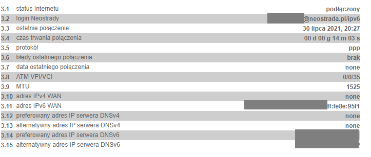

@peeky wrzuć screena z parametrami linii.

Problemy z internetem stacjonarnym
Upload zawsze był na poziomie 0.7-1.5mb/s, teraz jest 3 krotnie mniejszy niewiadomo dlaczego
@peeky skoro u Ciebie po resecie routera sytuacja sienie zmieniła, to zostaje reset portów na centrali. Ty niestety tego nie zrobisz, trzeba aby technik się zajął tą sprawą. Trzeba zgłoszenie zrobić na infolinii lub czacie podając informację o niskiej synchronizacji w górę.
