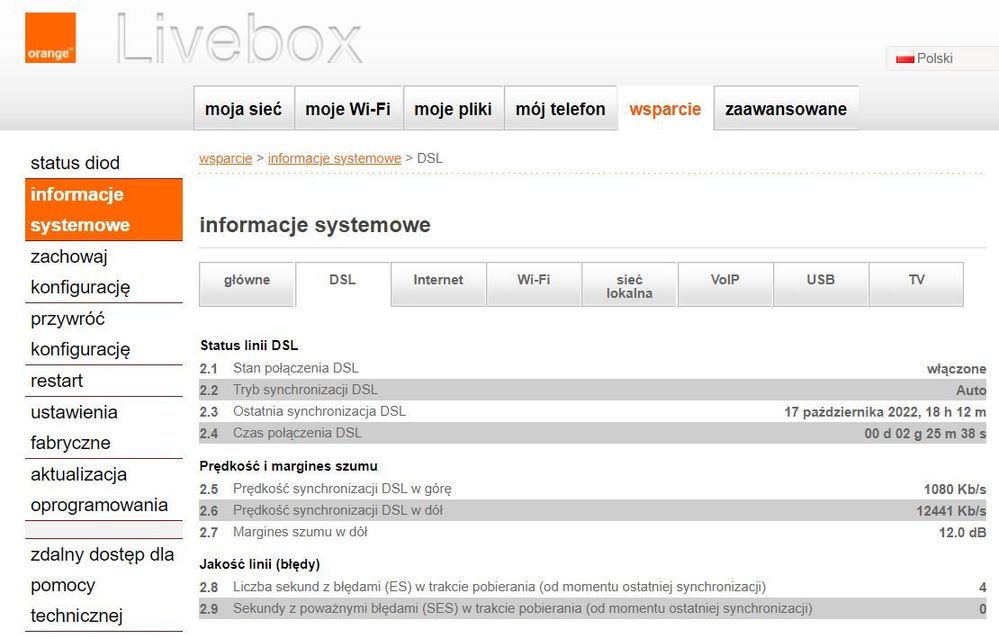

@trojan2303 , może jakbyś pokazał z adresu routera 192.168.1.1 wynik z zakładki Wsparcie>Informacje systemowe>DSL Twoje wyniki, to ktoś ze Społeczności pomoże. Z mojego amatorskiego doświadczenia podpowiem, że aplikacja FunBox pozwala na test i zgłoszenie awarii. Ja musiałem po wizycie technika na takie zgłoszenie, wrócić z 20mb/s na 10, bo zrywało przy tv. Zrezygnowałem potem z tej tv, bo o światełku ani słychu.192.168.1.1.JPG
