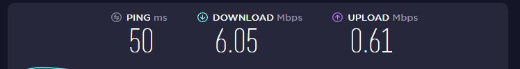

Witam, problem polega na tym, że w umowie na internet domowy jest podane jasno 20Mb/s pobierania i 1Mb/s wysyłania, jednakże nigdy tej wartości internet nie osiągnął(max. 8Mb/s pobierania i 0.4Mb/s) robiłem wiele speedtestów, w nocy o 3.00, gdzie tylko ja używałem internetu, robiąc speedtest właśnie wyszły takie wartości napisane powyżej...Jest to internet domowy po kablu nie radiowy, więc chociaż te 13-15Mb/s powinno wskazać czyż nie? Jest to wina odległości od miasta czy coś takiego?

Pełnej prędkości to wiem, że się nie da, ale chociaż, żeby była ona minimalnie 2razy mniejsza, a nie 3..(przy dobrych wiatrach). Pisałem do Orange i nic się nie zmieniło i nie mogą nic na to poradzić.

@hsmielak28 umowę masz " do 20Mb/ sek" . Prędkość jaka osiągasz przy usłudze ADSL wynika głównie z odległości od centrali, czyli obiektu Orange do którego biegnie Twoja linia. 8 Mb/ sek wskazuje na dystans około 3 km. Oczywiście jakość linii, zakłócenia, złącza po drodze czy grubość żyły też mają wpływ, ale prędkości usługi głównie szacuje się po długości łącza. Jeśli są znaczące odstępstwa, to dopiero szuka się dodatkowych powodów obniżania prędkości przez kabel. Wystarczy, że masz równolegle gniazda w domu czy telefon włączony do gniazda bez filtra ( nie mylić z VoIP) to też ma wpływ..

wysyłanie 04 Mb/s coś jest źle. Obrazek z parametrami wstawić.
Problem z internetem domowym
W sensie ? Speed test czy jak?
2021-03-20 19_05_13-Speedtest by Ookla - The Global Broadband Speed Test - Opera.png

@hsmielak28  chodzi o zrzut z routera: informacje systemowe/internet

@jaryn: czemu uważasz że coś jest nie tak? Miałem przez wiele lat ADSL właśnie z takimi parametrami. Umowa była do 10 czy 20 Mb  i chodziło to zwykle jako-tako. Speedtest właśnie tyle mniej więcej pokazywał co u @hsmielak28. Nie widzę w tym nic alarmującego.
