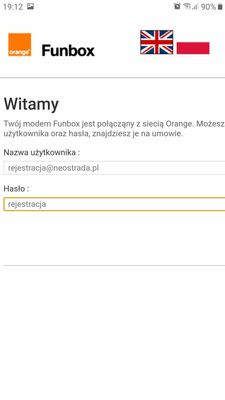

problem jest taki, że po wpisaniu 192.168.1.1 na komputerze mam do wyboru te dwie opcje
Użyj wewnętrzny ONT (Światłowód)
użyj zewnętrzny ONT (WAN Ethernet).
próbowałem zalogować się na telefonie, wpisałem tutaj admin admin, oraz próbowałem hasła widocznego na modemie, jednak wtedy następuję próba połączenia i tylko mam niekończące się kółko ładowania.
jeszcze dodam, że mam informacje, o danych logowania, które znajdę na umowie, lecz przejrzałem umowę, którą miałem zabezpieczoną hasłem i tam nic nie znalazłem.
