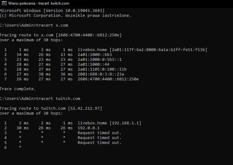

Od kilku dni mam problem z internetem. Część stron ładuje się, część nie. Zgłosiłem sprawę do orange lecz zlecenie zostało anulowane w sobotę o 3:30(!) ponieważ według Orange wszystko działa jak należy. Próbowałem zmienić DNS ale niestety w routerze mam tą opcję zablokowaną i nic nie mogę zrobić a kolejnego zgłoszenia założyć nie mogę bo według diagnostyki wszystko jest ok.. Co mam teraz zrobić bo za chwilę mnie coś strzeli.

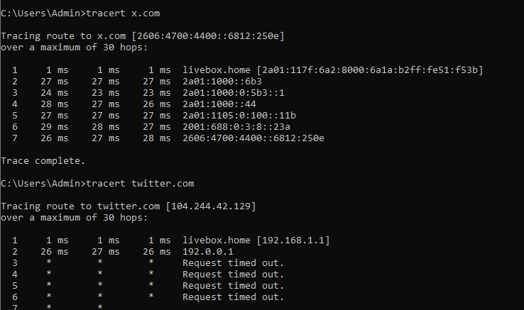

Przydałby się przykładowy test ping / tracert do strony, która nie chce się wczytać

Hej.. co do pierwszego pytania, to przepraszam ale nie mam pewności ponieważ nie znam tych terminów dokładnie ale chyba
- ADSL - idzie sobie kabelek z gniazda telefonicznego do routera (internet stacjonarny od Orange, neostrada)
- Livebox 2.0 ZTE
- dotyczy wszystkich urządzeń
- problem pojawił się w czwartek popołudniu, zniknął w nocy z piątku na sobotę, ale rano w sobotę nie działał znowu i tak jest do teraz.
- przy zaporze nie było nic zmieniane, a antywirusa nie używam.

Problem z DNS
@niktwaznyy  najprawdopodobniej do karty obsługującej Twoją usługę dopisano adresy IPv6 i zaczęto po restarcie karty co jakiś czas (22 godziny lub 10 dni) ich używać. Taki jest obecnie trend, aby IPV4, których zaczyna brakować zamieniać na IPv6
Stąd odgorne wymuszenie przydzielenia Twojej usłudze nowego zakresu IP publicznych.
