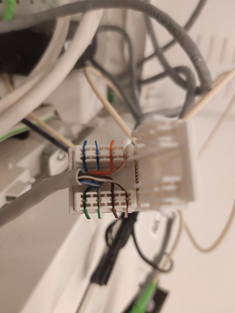

Podłączenie PC
Wrzucam zdjęcia podłączeń w skrzynce i gniazdku. Chyba wszystko okej z nimi?
