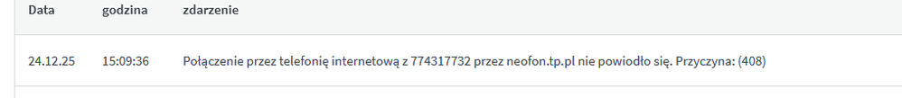

Odbierać mogę dzwonić nie błąd 408

odbierać mogę dzwonić nie błąd 408

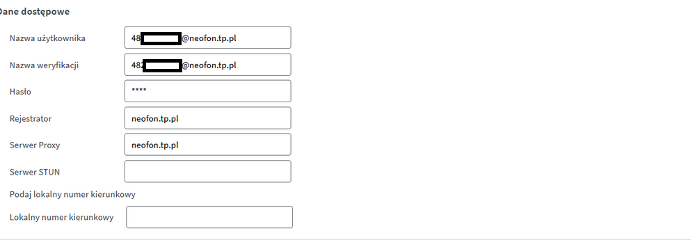

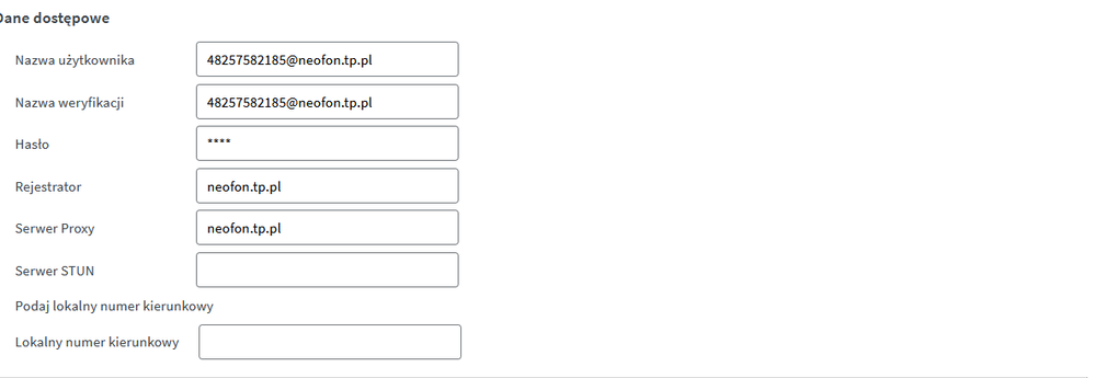

Czyli timeout... Dziwne. Ja bym nie umieszczał w obu polach identyfikacyjnych tego samego tekstu (numer@serwer). Taki format obowiązuje TYLKO w polu "autoryzacyjnym". We wszystkich innych miejscach sam numer (nadal z krajowym prefixem) powinien być stosowany.
Poza tym wygląda chyba jednak na problem z dialplanem, jeśli FritZ! konstruuje numer wychodzący niezrozumiale dla serwera SIP, to się nie dogadują.

W akcie desperacji spróbowałbym w proxy wpisać ten serwer sugerowany przez AI, czyli w domenie orange zamiast tp. Nie wierzę żeby to pomogło, ale spróbować nie zaszkodzi.

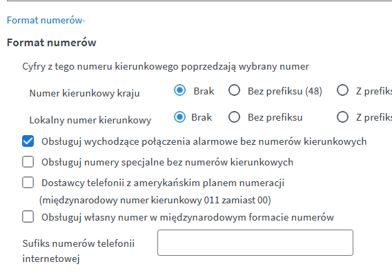

2️⃣ Kluczowe ustawienia – TEN ekran (Format numerów)
Na drugim zrzucie masz dokładnie to, co powoduje problem.
Obecnie masz (problem):
  • Numer kierunkowy kraju: Brak
  • Lokalny numer kierunkowy: Brak
To oznacza, że FRITZ!Box wysyła np.:
INVITE sip:501234567@Neofon.tp.pl From: sip:501234567@Neofon.tp.pl
👉 Orange tego nie obsługuje.
3️⃣ Jak to ustawić POPRAWNIE (konkretnie)
Zmień dokładnie tak:
Format numerów → Cyfry z tego numeru kierunkowego poprzedzają wybrany numer
    🔘 Z prefiksem (48)
    🔘 Z prefiksem
    (tu FRITZ!Box użyje numeru strefowego z Informacji o lokalizacji)
📌 Efekt:
  • 501234567 → 48501234567
  • 221234567 → 48221234567
Dokładnie tego oczekuje Orange.

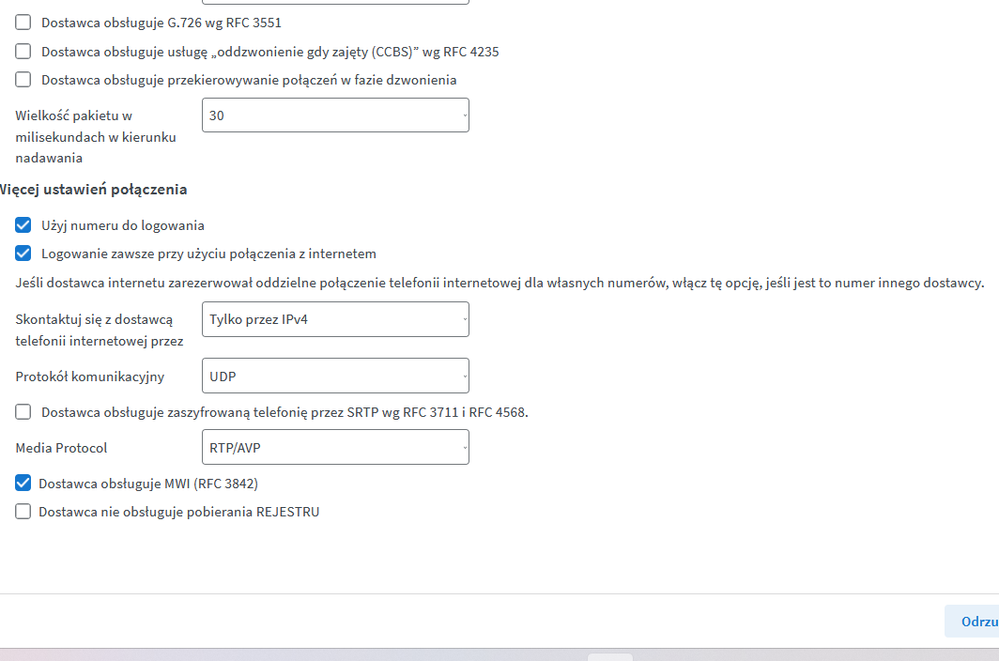

5️⃣ Pozostałe opcje z pierwszego zrzutu – co zostawić
Na pierwszym ekranie masz kilka pól — zostaw je tak:
✔ Poprawne / niezmieniać:
  • ☑ Użyj numeru do logowania
  • ☑ Logowanie zawsze przez połączenie z internetem
  • Protokół: UDP
  • Media: RTP/AVP
  • IPv4: Tylko przez IPv4
  • ☐ SRTP — wyłączone (Orange nie używa)
  • ☑ MWI — OK
NIE zaznaczaj:
  • „Dostawca nie obsługuje pobierania REJESTRU”
  • żadnych opcji G.726 / CCBS / przekierowania w fazie dzwonienia
One nie mają wpływu na 408.
