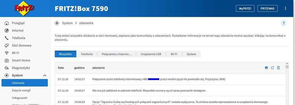

Orange Neofon- brak możliwości wykonywania połączeń
Wtrące się swoim, przy nieudanym połączeniu komunikat jest zbliżony, przyczyna też jest 408
No ale 408 to po prostu brak odpowiedzi od Orange. Pytanie jest: na jakie pytanie Orange nie odpowiada? Co jest "dziwnego" w tym pytaniu? Jeśli możecie, pokażcie to pytanie, na które Orange nie odpowiada (i Fritz! zgłasza to jako brak odpowiedzi w wyznaczonym czasie - 408). Ewentualnie możecie spróbować mu wydłużyć czas oczekiwania, choć nie wiem czy taka opcja w ogóle jest eksponowana i wątpie też aby pomogła - odpowiedzi albo są od razu, albo nie.

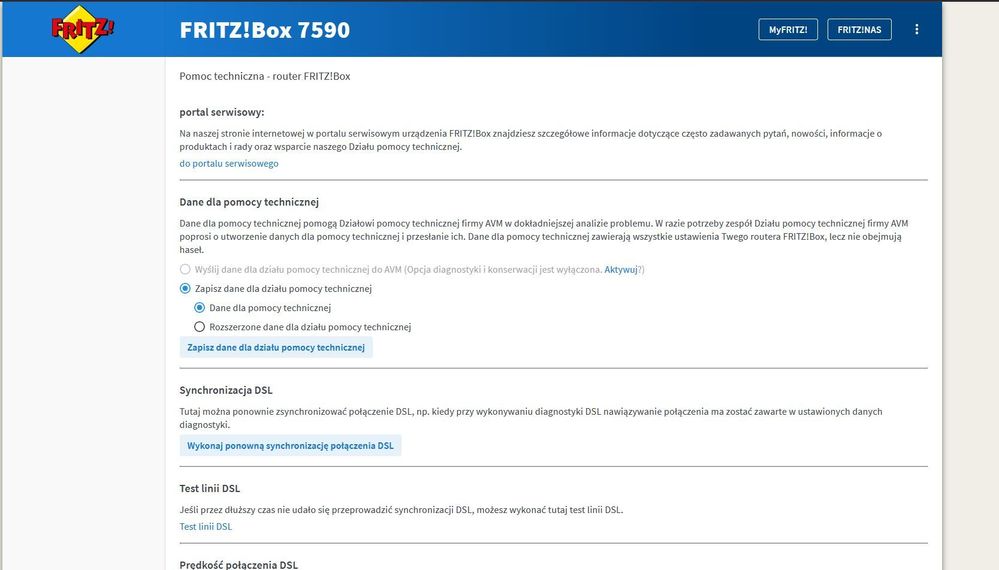

@arecki008napisał(-a)
I to jest właśnie minus Fritza że on nie pokazuje zbyt wielu szczegółów
A co widać pod takim adresem:
http://<adres_fritz!>/support.lua
  • 19
  • 59
To zakładka bardziej rozbudowana do DSL-a, od VoIP nic w niej nie ma
  • 10253
  • 43181
  • 356
Nie, to nie są ustawienia DSL. To jest dostęp do logów. Trzeba "zapisać dane dla pomocy technicznej", tam powinno być wszystko co trzeba. W tych zapisanych danych.
  • 19
  • 59

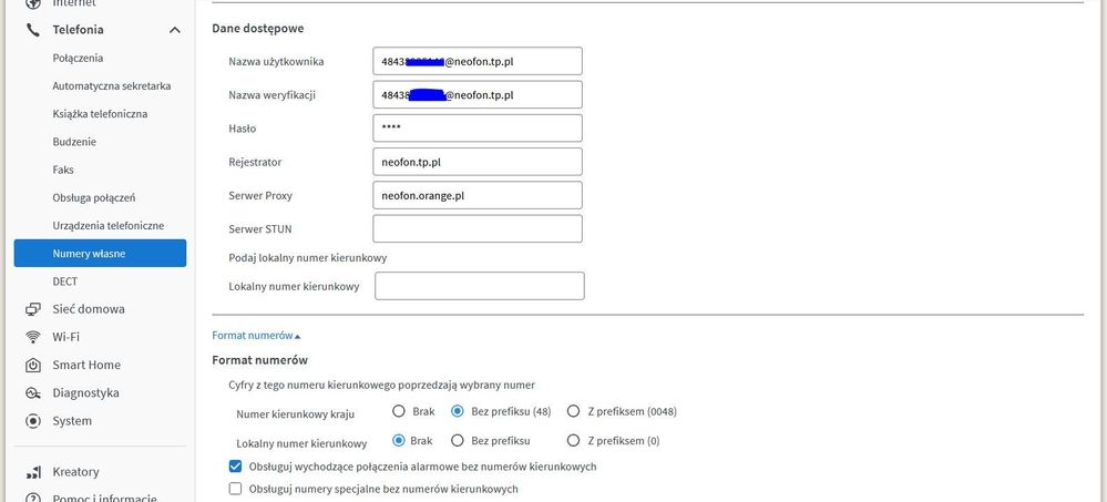

Nie będę udawał że w pełni rozumiem o co chodzi, ale zdaje się że ChatGPT ma tu rację. Uparcie odmawiacie użycia prefixu krajowego w konfiguracji, i to się mści. Pełna odpowiedź od AI:

4️⃣ Dlaczego Twoje „prefixowe” opcje nie działają (wyjaśnienie)
FRITZ!Box ma błąd logiczny (znany od FRITZ!OS 7.80+):
ustawienia Format numerów
❌ NIE zawsze są stosowane do Request-URI
One:
  • poprawiają numer wyświetlany / lokalny
  • ale nie zawsze modyfikują URI w INVITE
Efekt:
  • GUI wygląda dobrze
  • SIP nadal wychodzi bez 48
Twój trace to twardy dowód.
5️⃣ JEDYNE skuteczne rozwiązania (praktyczne)
Masz dwie realne opcje. Pierwsza jest najszybsza.
✅ OPCJA A (najprostsza – polecana)
Wybieraj numery zawsze z 48
Czyli:
  • 534xxxxxx ❌
  • 48534xxxxxx ✅
To natychmiast zadziała, bo:
INVITE sip:48534xxxx@Neofon.tp.pl
będzie poprawne.
📌 To nie jest „ładne”, ale działa zawsze.
✅ OPCJA B (automatyczna, jeśli Fritz pozwoli)
Spróbuj jeszcze raz dokładnie tego układu:
Telefonia → Własne numery → Format numerów
  • Numer kierunkowy kraju → Z prefiksem (48)
  • Lokalny numer kierunkowy → Z prefiksem
  • Lokalizacja → Polska + numer strefy
Po zapisaniu:
  • rozłącz numer
  • restart FRITZ!Box
Jeśli po tym trace nadal pokaże:
INVITE sip:534...
→ to znaczy, że trafiłeś na bug FRITZ!OS
i tylko Opcja A jest skuteczna.
