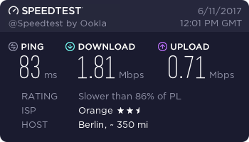

@Artur
Niemcy:
6368675849

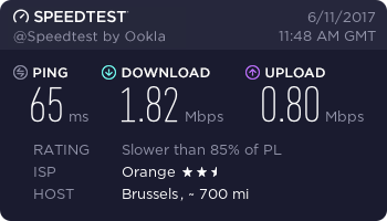

Belgia:
6368654711

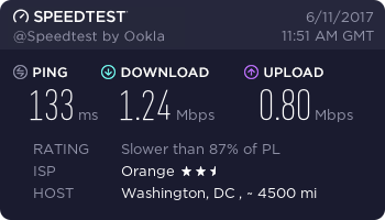

USA:
6368659385

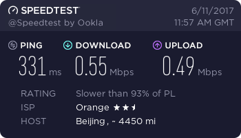

Chiny:
6368668510

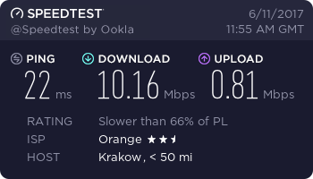

I, dla porównania, Polska:
6368664717

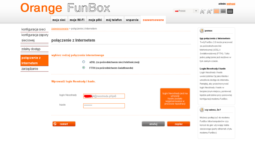

Ograniczony transfer na zagraniczne serwery
@Banan92 A jak masz w loginie do Neostrady xxxxxxxx@neostrada.pl/ipv6 czy bez ?
