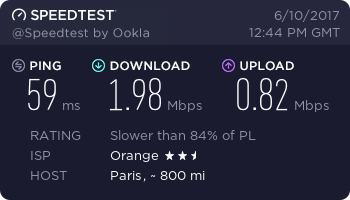

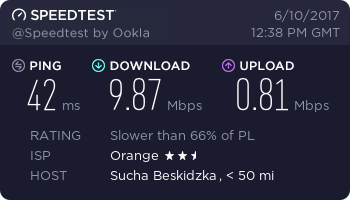

Mam neostradę do 10Mb ale od niedzieli (04.06) prędkość połączeń na zagraniczne serwery spadła do ok. 2Mb:
6366579873
Przy połączeniach z polskimi serwerami prędkość jest prawidłowa:
6366569484
Technik Orange po sprawdzeniu parametrów łącza wykonał test połączenia z najbliższym serwerem ( wynik: 10Mb) i uznał, że wszystko jest ok, sprawa zamknięta. Ponowiłem zgłoszenie problemu, zostałem poinformowany, że "Orange nie gwarantuje żadnych prędkości na zagraniczne serwery". Obecnie muszę korzystać z VPNa żeby mieć normalną prędkość internetu.

Skoro nie jest to awaria tylko celowe ograniczanie prędkości to chciałbym znać jego powód. Dlaczego przez prawie dwa lata wszystko było w porządku a teraz nagle nie jest.

Nie jest to celowe. Jak zmieni Ci się zakres numeracji ip, sytuacji wyżej nie będzie.
Masz problem z konkretną stroną lub usługą? napisz do niej info z prośbą o odbanowanie ip
Po screenie wyżej widać że problem nie dotyczy wszystkich.

Od niedzieli wielokrotnie restartowałem router. Dostaję IP z różnych zakresów: 83.30.***.***, 83.26.***.*** - niczego to nie zmienia.
Problem dotyczy wszystkich stron i usług na zagranicznych serwerach.

Na BOK zgłaszałem dwa razy. Dla nich problem nie istnieje skoro mam 10Mb przy połączeniu z najbliższym serwerem. Był nawet technik, sprawdzał parametry łącza itp. DNSy mam google'a, zmieniałem - bez rezultatu. Firewall jest domyślnie ustawiony na routerze - nic w nim nie zmieniałem od lat. Poza tym problem znika przy korzystaniu z VPNa więc to nie sprzęt.
