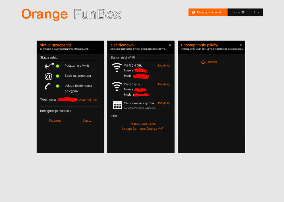

Ograniczony transfer na zagraniczne serwery
Firmware: SoftAtHome SG10_sip-pl-6.2.19.17
Wersja oprogramowania Orange: FunBox2 step6
Tutaj jak ten nowy soft mniej więcej wygląda:

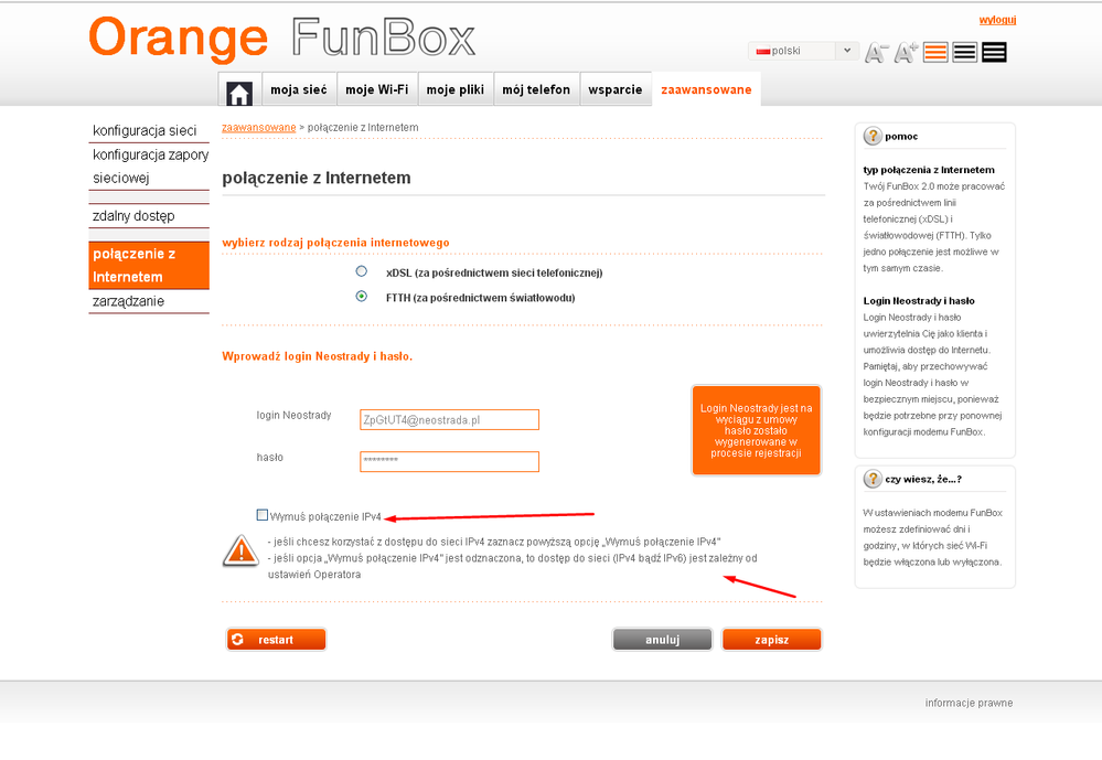

A tutaj opcje które doszły: ubsJ3IrMSI6RKMvjaw3bSg.png
Wygląda na to że Orange wprowadziło te opcje dla ludzi którzy używają /ipv6. Zastanawiam się czy nie wrócić do /ipv6 i wymusić systemowo ipv4 ale domyślam się że będzie jeszcze gorzej...

Czyli zrobili wygląd jak Funbox 3.0 ja jeszcze nie mam dostępnej aktulizacji.

@-brtk- Co do światłowodu Orange to po usunięciu ipv6 na pingi naprawdę nie mogę narzekać. ipv6 rzuca po całej Polsce i traffic robi sie kiepski, ale ipv4 jest ok. Jedynie transfer do większości serwerów non-orange zaniżony.
