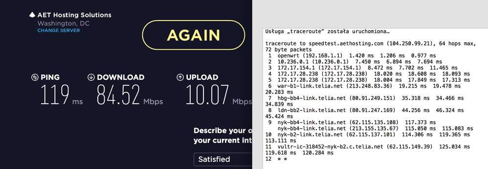

Więc tak. Prześledziłem trasę do serwerów speedtestowych i niespodzianka - w Vectrze pakiety też lecą przez Telię. Jak op odpowiednio płaci, to można.
@Piotrekk85, regulacje Ci nic nie dadzą, ponieważ tego fizycznie nie da się zrobić.
To tak jakby uregulować to, że transport samolotem do UK i transport autobusem do UK powinien trwać tyle samo czasu. Nonsens.
Dobra, wrzucam wyniki. Łącze 100/10

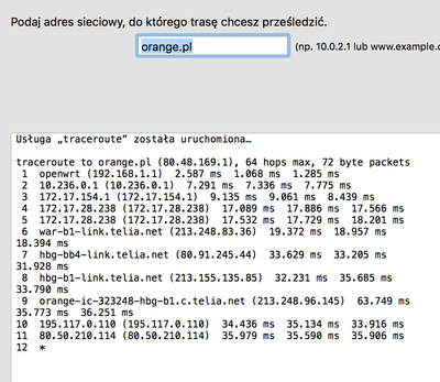

@Banan92 To prawda. Nawet nie ogłaszali, że zmieniają operatora tranzytowego. Porobiłem przed chwilą testy i przez Level3 idą tylko nieliczne trasy, właściwie może dlatego, że innej drogi do serwera nie ma. Znakomita większość to Telia, więc na pewno nie w Telii problem.
P.S. Vectra jest wpięta w TPIX.
Edit:// Ciekawostka. Jeżeli chcę wejść na orange.pl to pakiety krążą sobie po Niemczech.

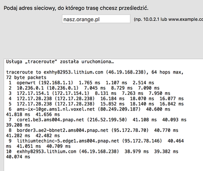

Tu też się zaczyna ciekawie. Wpisując nasz.orange.pl lecimy po Holandii. Co ciekawe zamiast nasz.orange.pl możecie wpisać exhhy82953.lithium.com
