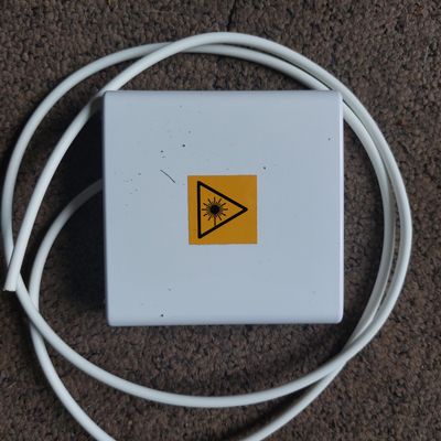

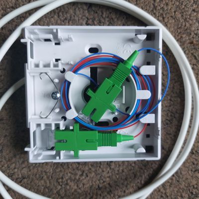

ONT na sieci Zicom
 tak wygląda gniazdo optyczne. Wymiary 9x9x2,5 cm

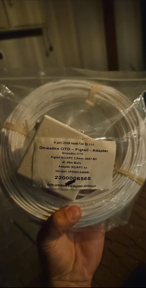

Puszka abonencka ma nawet 55m pigtail, trzeba pospawać ziemny gdzieś wcześniej
  • 10073
  • 42453
  • 349
ONT na sieci Zicom
U mnie po prostu doprowadzili ten ziemny do puszki abonenckiej i dospawali krótki pigtail. Nie używali w ogóle tych wewnętrznych kabli. Zresztą tego doziemnego zostało po tej operacji tyle, że kilka lat później sobie nim cały dom okablowałem.
