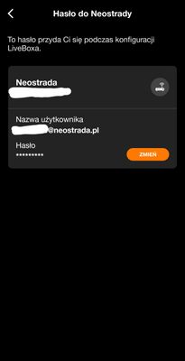

Hasła do neostrady nie da się samodzielnie ustawić w MO, mimo iż może tak się wydawać. Jedyna skuteczna metoda uzyskania tego hasła to BOK. Nie da się go też ustawić po swojemu, przychodzi SMSem jakie przychodzi, i takiego trzeba używać.
Tak przynajmniej było kilka miesięcy temu, kiedy to sprawdzałem szczegółowo.
Funbox po podłaczeniu do zewnętrznego ONT i odpowiednim ustawieniu opcji (że ONT jest zewnętrzny a nie wbudowany) i niewpisaniu żadnego hasła, jedynie loginu powinien sobie hasło sam sciągnąć, tak przynajmniej u mnie to działało. Może na tak obcych łączach to nie działa, ale IMHO powinno.

Dokładnie. Hasła nie da się ustawić samemu. Skąd taki pomysł w ogóle?

@atlas_cudow myślę, że stąd pomysł, że je zmieniałem 😉

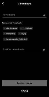

 I to właśnie hasło podawałem w routerze tplink po tym jak je zmieniłem zaraz po podłączeniu fb7 przez technika Orange, a teraz kolejny raz zmieniałem dla przetestowania czemu nie ma internetu...
Nie wiem czy ONT przesyła jakieś dane. Jedynie FB7 próbuje się połączyć z internetem, ale to nic nie daje. Musi mieć chyba dostęp do jakichś usług, bo wie, że błędnie wpisane hasło do neostrady jest nieprawidłowe, ale jednocześnie nie ma internetu.

Ciekawostka z tym hasłem. Moje żadnych znaków specjalnych nie ma i działa. Te warunki bardziej przypominają wymagania dla haseł do WiFi. No ale skoro działało ci na własnym sprzęcie, to widocznie poprawili tę funkcjonalność. Przy zmienianiu hasła Funbox musi być wyłączony, inaczej się "nie przyjmie".

To ta apka coś chyba źle wyświetla .  Tak jak wspomniał @j131  hasło powinno przyjść SMSem. Poproś na infolinii o zmianę hasła.  Kiedyś zmiana hasła przez apke działała, teraz widocznie jest jakiś błąd.

Nie wiem jak wyświetla, ale faktem jest, że hasło ustawione w niej działało prawie miesiąc w routerze tplink 😉
Fakt, po zmianie hasła w aplikacki przychodzi sms z tym wybranym hasłem, ale faktem jest, że internet u mnie nie działa nie przez hasło do neostrady tylko z większego powodu
