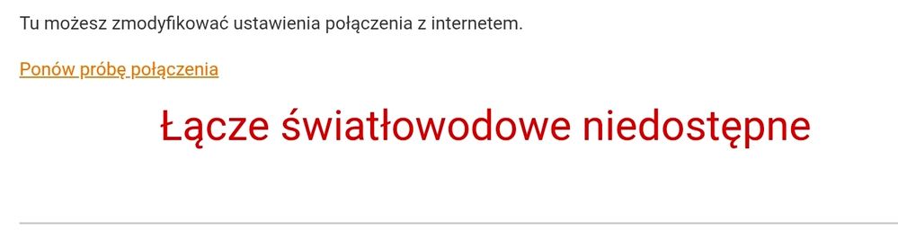

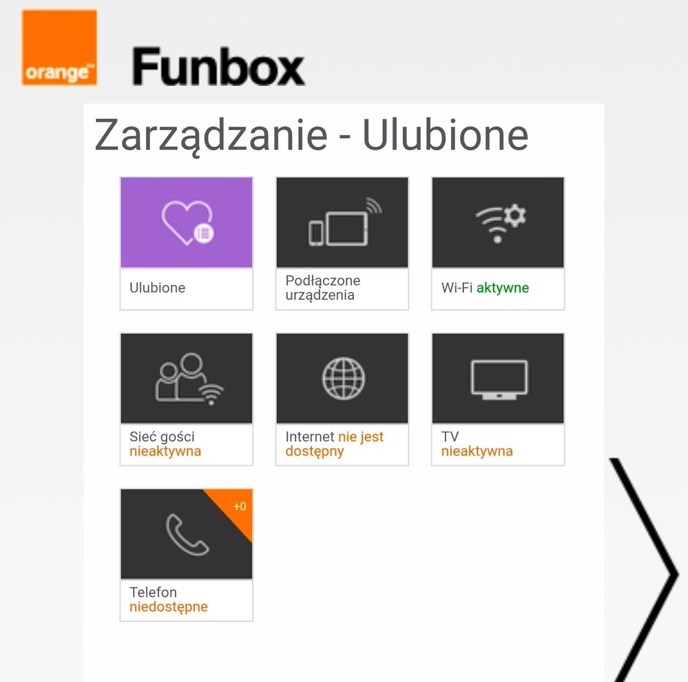

Mam problem z internetem. Wszystko działało, ale w pewnej chwili przestało. Na ONT świecą się trzy lampki na niebiesko - power, PON i GE, korzystałem z własnego routera tplink prawie miesiąc, więc do testów wziąłem funbox7, oczywiście zapomniałem hasło do neostrady, więc zmieniłem w aplikacji na telefonie, wyszło potwierdzenie, że prawidłowo, zresetowałem FB7, wpisuję login i zmienione hasło (192.168.1.1) ale jest komunikat Nieprawidłowe hasło, spróbuj ponownie. Co robić? Hasło jest prawidłowe na 100%, bo kopiowałem je do aplikacji i później do tego pola z hasłem

Okazało się, że każde hasło powyżej 28 znaków wyświetla się jako nieprawidłowe. Po skróceniu jest cały czas: Trwa próba połączenia. Kilkanaście minut już, Max stwierdził, że najlepiej rozmawiać z konsultantem, bo on nic nie poradzi. Nie wiem jak to działa, ale nawet gdy dam złe hasło to nie ma informacji, że hasło jest złe, tylko też jest Trwa próba połączenia. Internet był niecały miesiąc, rekord normalnie

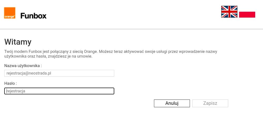

Okazało się, że to pole logowania do routera. Login to login neostrady, a hasło to login bez neostrada.pl.
Wpisałem login i hasło do neostrady w polu już wewnątrz FB7, ale po kilkuminutowym Zestawiam połączenie wyszedł brak internetu. Czyli wina chyba Zicom, bo ONT wykrywa sygnał PON, ale jednocześnie nie da się połączyć. Światłowód u mnie nie jest też uszkodzony.

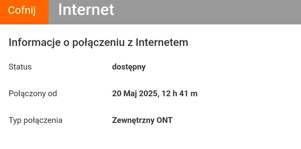

W FaB zaznaczała ONT zewnętrzny w menu?

Coś masz namieszane. Hasło pppeo nie ma 28 znaków.  Poprzez aplikację MO zrób odzyskiwanie hasła. Wpisz login i hasło i powinno być ok.

ONT na sieci Zicom
Hasło do neostrady ustawia się samemu w aplikacji Mój Orange, stąd może mieć dowolną ilość znaków 😉
