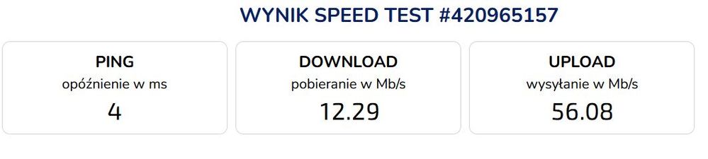

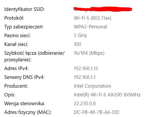

Rozdzieliłem pasma 2,4Ghz i 5GHz przed chwilą i niewiele to dało. Nie odznaczam wifi 6, bo po odznaczeniu laptop nawet w pokoju z routerem zwalnia do 90-100Mb/s, przy włączonym Wifi 6 chyba łączy się przez Wifi 6 i w pokoju z routerem na rozdzielonych pasmach ma  wysokie wartosci >500Mb/s, ale w pokoju oddalonym o 6 m od routera wartosci bez zmian, nawet tylko kilkanascie MB/s
W załaczeniu speedtest sprzed chwili i własciwosci połączenia z laptopa. Nie mam możliwości na ten moment aktualizacji sterowników (sprzęt słuzbowy).
Może jakieś inne pomysły macie? A kanały?

@Doktorek2004 Wybierz wolny kanał lub taki aby była jak największa różnica poziomu odbieranego sygnału pomiędzy Twoją siecią a innymi.
PS Mógłbyś podać jaka jest siła sygnału w pokoju do pracy, w dBm?
