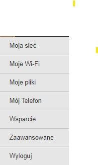

Niska prędkość światłowód
@j131 W której kategorii?
@slav72 laptop od hp, ale nie wiem jaki model
* Scalenie wpisów + wstawiono grafikę dodaną jako załącznik  – moderator Kinga
