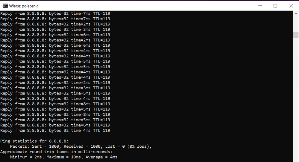

mały update:
-ciagle jest niestabilnie. aktualnie sredni ping to:
-ilosc losow/timeoutow ciagle sie zmienia,
-rozlacza neta srednio 2-3 razy dziennie.
Nie wiem jak to moze byc problem z mojej strony. Zglosilem sie ponownie do orange w celu otwarcia wczesniejszego zgloszenia. Czekam, az majstry drugi raz sprawdza infrastrukture.
