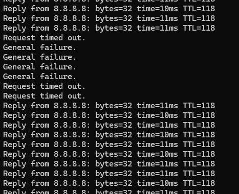

1)od kilku dni mialem problem z resetem internetu(image1 i 2):
Reply from 8.8.8.8: bytes=32 time=11ms TTL=118
General failure.
General failure.
General failure.
General failure.
General failure.
General failure.
General failure.
General failure.
Request timed out.
Request timed out.
Request timed out.
2) usługę mam od około miesiąca. Problem zauważyłem po kilkunastu dniach. Ale nie wiem, czy nie wystepowal juz wcześniej. Z event managera widzę, że problem był juz w lipcu.

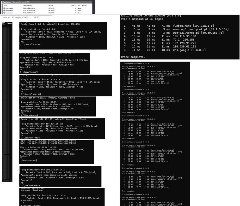

Nie rozumiem dlaczego problemu rozłączenia znikneły, a pojawiły się timeouty. Załączam obrazki z wynikami/testami. Puszczałem tracert na google, potem pingowałem poszczegolne nody.

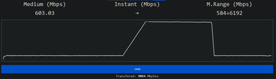

Timeouty oscylują pomiędzy 2-8%(image3).
