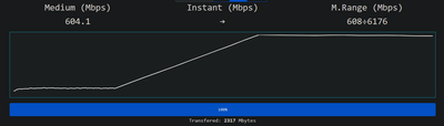

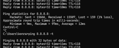

Mała aktualizacja:
- sąsiadów nie było żadnch, spróbuje jeszcze jutro.
- w tym momencie predkosc wyglada tak:
- co do pinga, od wieczora do teraz przestaly sie timeoutowac pakiety z pinga. Ostatni timeout byl kilka godzin temu:
Taka sama sytuacja na lapku po kabluu i drugim na wifi. Jutro dalsze testy.

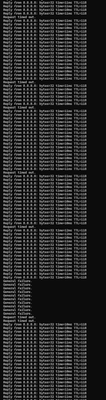

Czyli na co właściwie się skarżysz? Że komunikacja z 8.8.8.8 nie jest stabilna?
PS. Kiedy masz te "General failure", to jak się zachowują diody na FB? Wszystko świeci jak powinno?

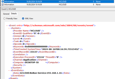

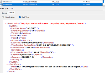

EDIT: no i cyk, dzisiaj sa 2 problemy naraz:
event viewer:
Nie wiem co sie dzieje...

@j131  ad PS. Kiedy masz te "General failure", to jak się zachowują diody na FB? Wszystko świeci jak powinno?:
Nie wiem. jestem w innym pomieszczeniiui. jak tylko wdzie brak pinga to lece sprawdzic ale na ten moment nie zauwayzlem migania/braku jakis diod. Problem jest taki, e to bardzo krotki process i po kilku-kilkunastu sekundach net jest. Przepnialem router obok biurka i obserwuje.
