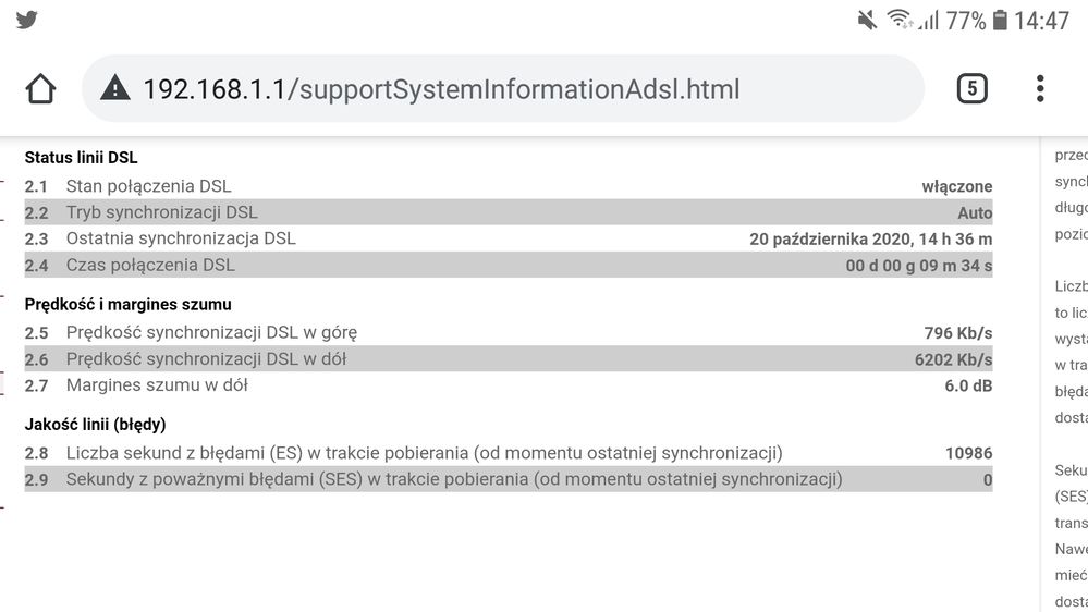

Aktualnie tak to wygląda,  jedyne co sie zmienilo to to , ze nie ma powaznych bledow ses

Przerabiałem taki przypadek, słup 50m z puszką, centrala ok 3km.
Przyczyny jakie były przez okres używania to gniazdko(raz), problem w puszce na słupie(raz), problem z linią(puszka-centrala)(raz) później pojawiały się spadki prędkości z 10mb ścinało prędkość dzień w dzień w ramach "stabilizacji" i ostatecznie zatrzymało się na 2mb po czym pomęczyliśmy się chyba z tydzień przyjechali technicy, wymiana livebox/funboxa(po razie na każdy z routerów), i wszystko hulało jak ręką odjął(pingi normalne, prędkość max z umowy).
Jak już przyjedzie technik to po protu poproś by prześledzić całość, jest to żmudne ale tak to niestety wyglądało u mnie gdy problem był na linii. Z wymianą routera mieli prościej bo tych przypadków było więcej (po burzy). Zresztą mają narzędzia by to wyśledzić gdzie leży problem kwestia by chcieli 🙂

@Marekspawacz OK, ale 800/100Kb/sek z prędkości zeżarło...
Może i się ustabilizuje. Warto jednak poobserwować, porobić screeny na rzecz ewentualnej reklamacji...
Tylko jak będziesz widział taki spadek prędkości na modemie, to przy stracie na samym sprzęcie i dodatkowo no na wifi prędkość końcowa wyjdzie dość mała...Dla gier, za mała. Obserwuj i informuj
